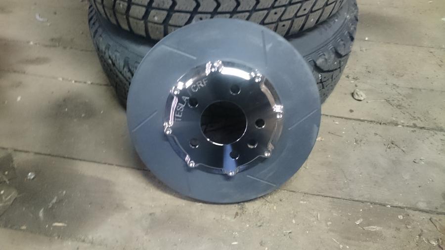

Jag har köpt ett kit med skivor och belägg till roadstern
Det är skivor som är lättare och g-lok belägg
det är alu center på dom
så här ser det från början

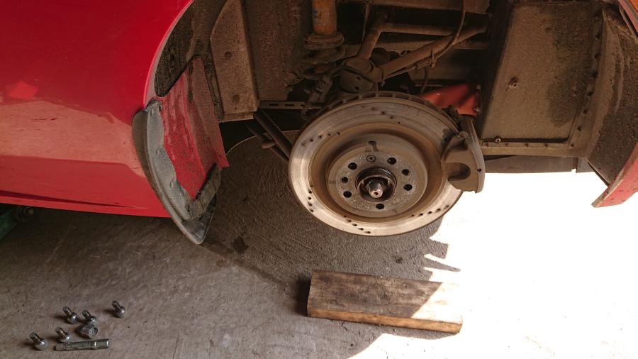

Dom nya skivorna på på vänster bak
forts följer

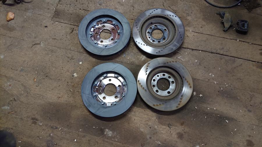

Här ser man skillnaden på dom
höger sida nya vänster sida gamla
överst bak skivor

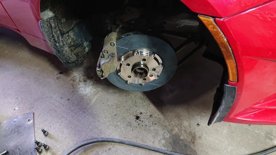

Även fram ser det bra ut

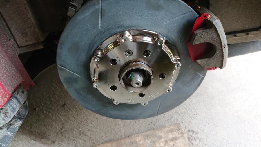

Hur har de/du löst isoleringen mellan stål och aluminium? Blir ju många punkter i denna konstruktion... :?

Bromsar klart bättre och känns lite kvickare med
