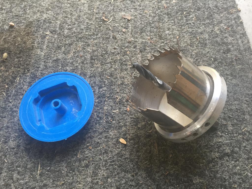

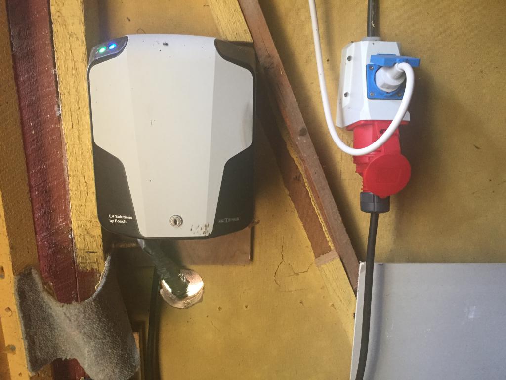

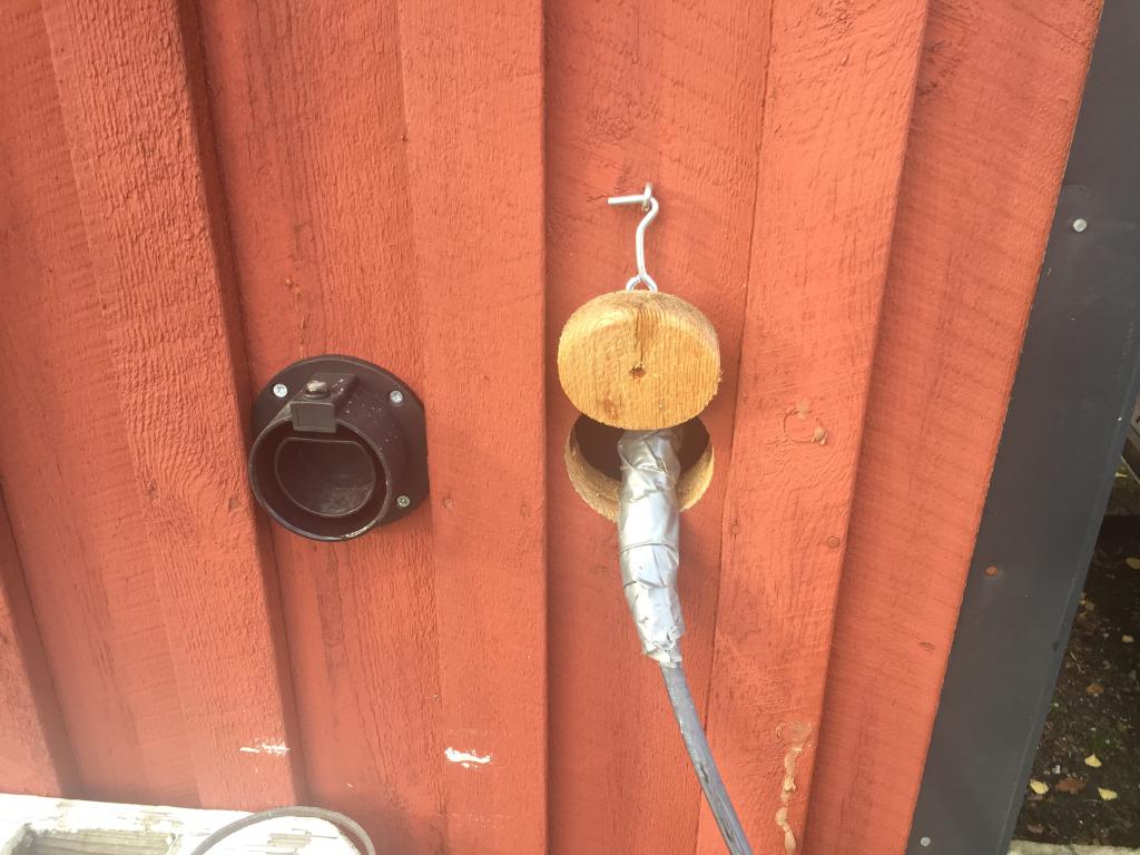

Sätt den inne och hål i väggen
Eller anslut med röd 3-fas 400V CEE handske. Där du har en handske ute och en inne. Då kan du flytta boxen om användningen ändras.

Laddare är bekvämt. Sätt 3fashandske inne och gör sedan Bjelkemetodens inkoppling ute
