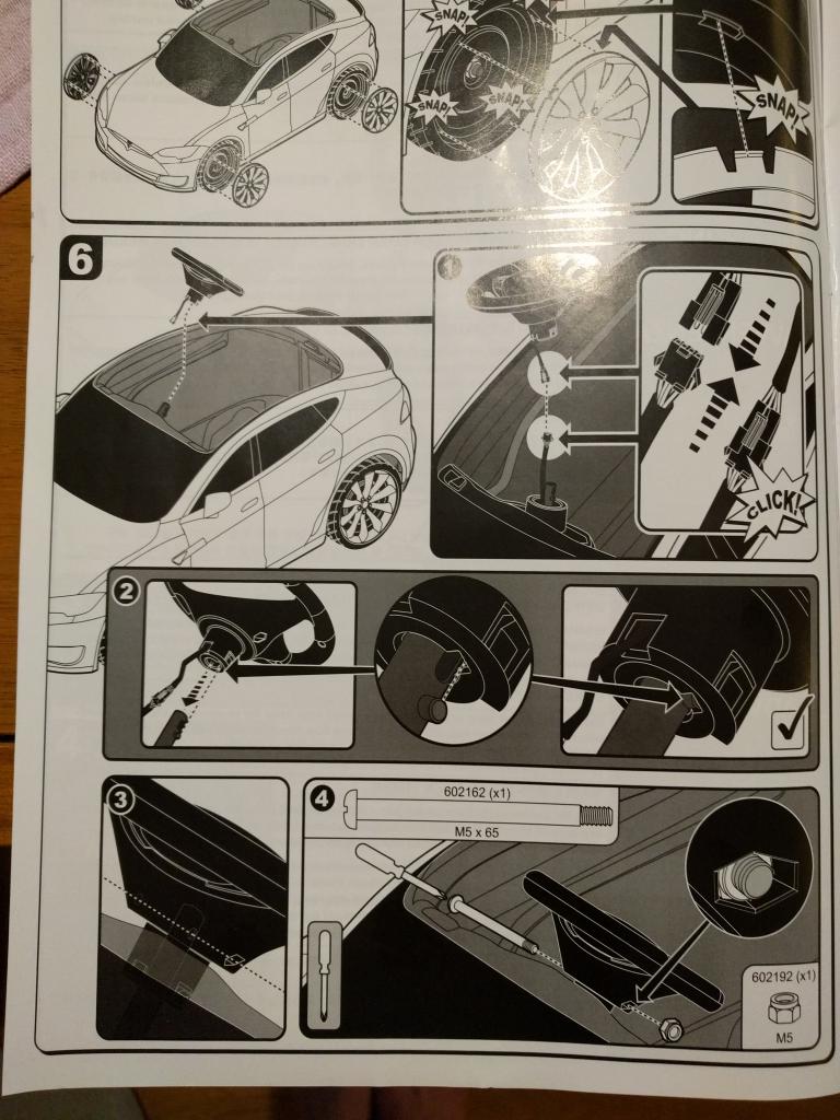

Jag pratar nu om mini Teslan. På vår så sitter ratten extremt dåligt. Jag såg dock att det redan finns ett avlångt hål i rattstången så det borde vara enkelt att borra ett hål i plasten på ratten och dra en skruv igenom. Någon som gjort detta?

Det följer med en skruv och mutter för att ratten inte ska lossna.
Ligger med i bruksanvisningen.

De missade skruven och lite annat i min med
Sen skickade de för kort skruv

Det var ingen skruv i min heller, men skruvar har jag så det ordnar sig måste bara borra ett hål.e5m1r skrev:De missade skruven och lite annat i min med
Det ser ju ut på rattstången som att man hade tänkt sig en skruv där och uppenbarligen var det så också för en del.
Bra då ska jag fixa detta utan att ha sönder något.

Jag fick till den där skruven som jag säkrat ratten med. Den sitter som berget - jag brukar lyfta hela bilen i ratten.
