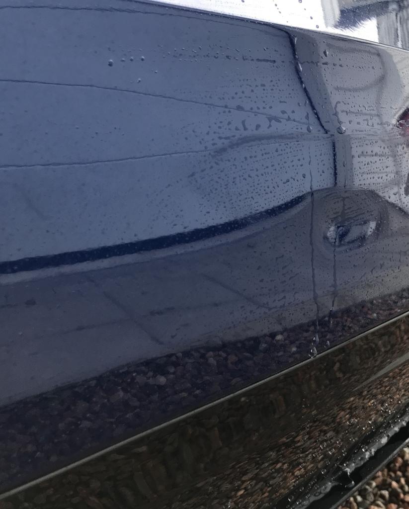

Ingen helt bra bild. Man ser ett streck ovanför bucklad som jag antar är från att lacken får en lite spricka. Kanske en duktig bilvårdsfirma kan lösa. Kan bucklan dras ut tro?

Den ser nästan precis ut som bucklan jag fixade förra månaden på werksta. De fick trycka ut från insidan och lackera om. Landade på 12k ink moms.
Det var även för mig lite svårt att hävda att den italienska mur som jag träffade på var ansvarig för skadan..
Men i alla fall under självrisken.

Träffade du dragkroken? Hursomhelst så fram med värmepistolen, värm försiktigt och massera ut från baksidan. Väl utfört så blir det nästan osynligt. Vill man har helt perfekt så blir det lackering också.

Tror det va plast mot plast. Måste man ta det inifrån, det funkar inte att dra den utifrån för någon som är erfaren?
Såg ett klipp om hur man plockade av bakre kofångaren och det va en hel del skruvar och plastpluggar.

sugpropp och värme kanske?
