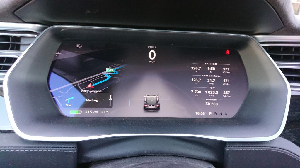

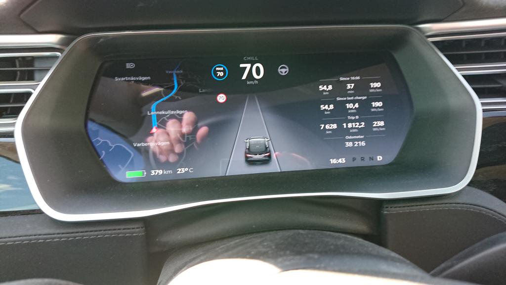

De här två bilderna är tagna på samma resa utan stop emellan. Förbrukad energi: 21.7-10.4=11.3kwh. Förbrukade batteri-km: 379-315=64. 11300/64=176wh/km. Har återupprepat detta flera gånger och hamnar alltid i intervallet 175-180 och skillnaderna tror jag beror på avrundning.

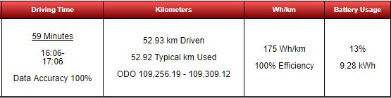

Jag har exakt samma i min bil.
Det stämmer också med att TeslaFi anger 100% Efficiency när man ligger på 175 Wh/km.

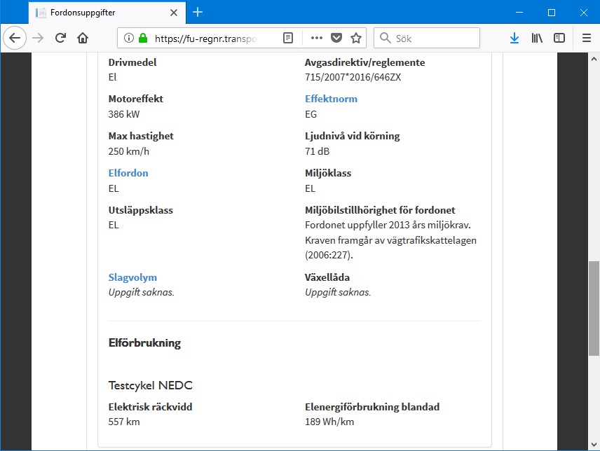

Kollade precis på registreringsbeviset och där står att förbrukningen enligt NEDC är 189kwh/km.
Då känns det direkt vilseledande att bilens typiska räckvidd är baserad på en förbrukning som är lägre än detta.

Dock verkar det ju även vara inkonsekvent i NEDC förbrukningen som uppges på regbeviset i förhållande till officiell NEDC räckvidd. Förstår inte hur det kommer sig heller. Så här ser det ut när jag kollar upp min egen bil (90D) på transportstyrelsen (som iofs inte gjort sig kända för konsekventa uppgifter avseende andra data på Tesla)

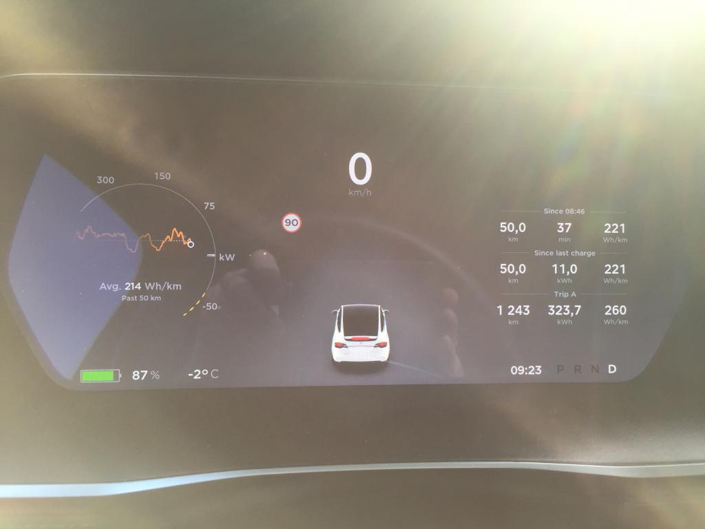

Här har jag kört exakt 50km och då skiljer en del mellan medelvärdena också.
