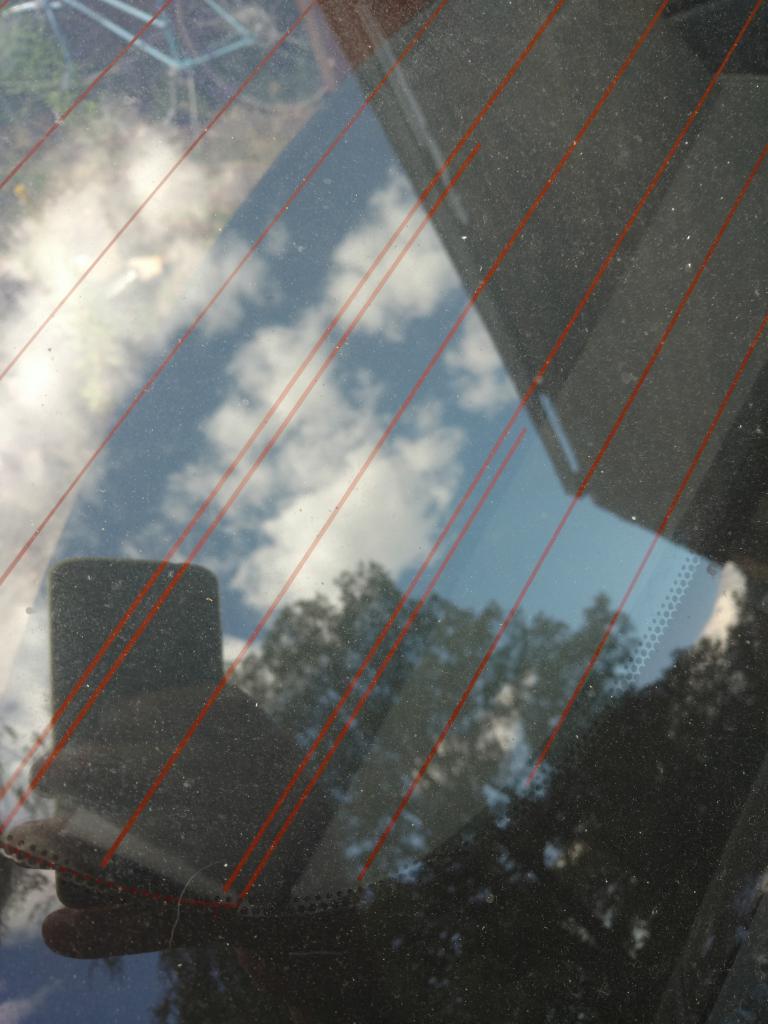

FMantennen är samma som värmeslingan kopplad via några drosslar/spolar och motstånd, de sitter troligen i överkanten på rutan vid bromsljuset där även gps antennen ska sitta, att köra fmantennen på detta sätt är vanligt numera, så det borde solfilms firmor känna till, många andra bilmärken har däremot en diversity koppling med antenner i typ främre och bakre kofångare dessutom. Sedan verkar det som Tesla gjort nåt annat, sett det förut men hittade ingen bild på nätet, se egentagen bild kanske är det Am antennen, (de 2 kortare paralella)
