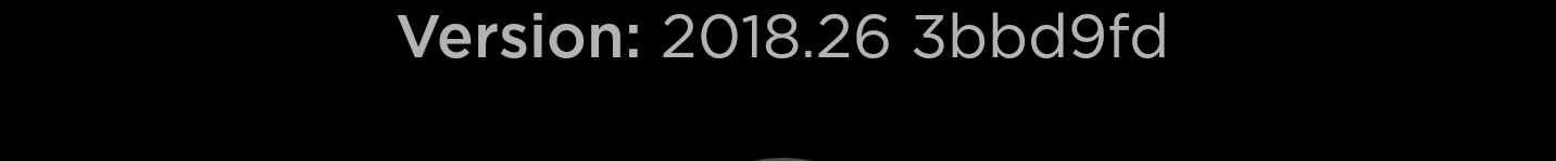

Jag har en Model S 85 från 2015 med AP1 och följande version:
Och jag körde E6:an igår Göteborg->Halmstad och gjorde ett antal filbyten med autopiloten utan problem.
