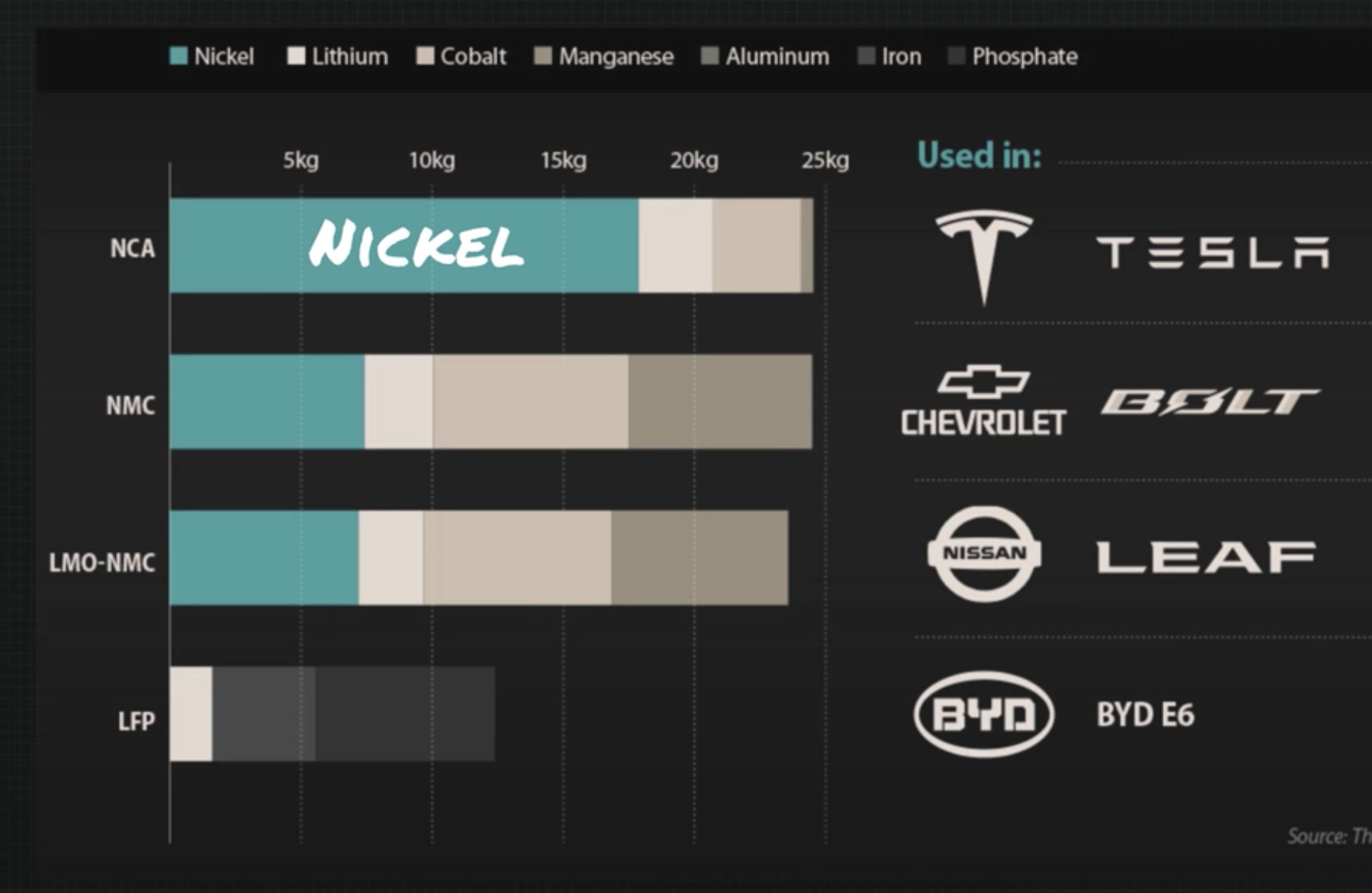

Re: Video: The Truth About Tesla Model 3 Batteries
Intressant:
Kan det stämma att de aktiva materialen i anoden bara väger ca 25 kg i ett Model 3 batteripack ?
Grafiten i katoden väger 57 kg vilket ger en totalvikt på 82 kg. Sen har vi koppar, förpackningen, elektrolyt osv. Cellen väger enligt andra källor 66 gram, ett Model 3 pack har 4416 celler vilket ger en total cellvikt på 291 kg. Koppar, förpackning mm står i så fall för ~2/3 av vikten i cellen.
Det känns ju som om något är fel där bland värdena, helt klart. Kan man spåra källorna?Laban skrev:Intressant:
Kan han ha räknat fel på lbs-kg-konverteringen? Då borde det bli åt andra hållet förstås. Man får ta detta med en stor nypa salt, vilket är olyckligt när videon i sig såg välgjord ut.Laban skrev:Har inte kollat källorna men andelen lithium i en cell är enligt andra källor högre än vad som anges i videon. Men informationen varierar drastiskt och tillverkarna vill inte gärna berätta vad ett batteri innehåller:zyax skrev:Det känns ju som om något är fel där bland värdena, helt klart. Kan man spåra källorna?

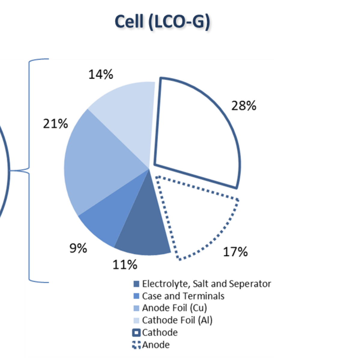

Annan artikel om fördelningen av de aktiva materialen i katoden:zyax skrev:Kan han ha räknat fel på lbs-kg-konverteringen? Då borde det bli åt andra hållet förstås. Man får ta detta med en stor nypa salt, vilket är olyckligt när videon i sig såg välgjord ut.
Förutom mängden Lithium så stämmer det hyfsat överens med det som nämns i videon inklusive mängden grafit.
Mängden lithium anges till 63 kg LCE (Lithium-Carbonate, Li2CO3) vilket i första läget kan låta mycket men LCE innehåller bara 18.8% Lithium:
Fördelningen av materialen:
http://publications.lib.chalmers.se/rec ... 230991.pdf
Cellerna i Model 3 väger 291 kg om vi antar att 66 g/cell är korrekt. Det blir i så fall:
32 kg elektrolyt, salt + separator
26 kg förpackning + terminal
61 kg anodfolie (ledare - koppar)
40 kg katodfolie (ledare - aluminium)
81.5 kg katod
50 kg anod

Det här måste förstås tas med en stor nypa salt, Elon har ex hävdat att Model 3 batterierna innehåller 2% Lithium vilket ger 5.82 kg. Räknar man med 6 kg blir det ~$600 för Lithium delen.
Kostnaden för råmaterialet för de aktiva delarna (ink folie) hamnar med $600 för Lithium på ~$2200 eller $30/kWh. Ska man våga sig på att dra någon slutsats av det så kanske det är att det finns utrymme för att nå <= $75/kWh på cellnivå. Kanske redan med dagens kemier.
