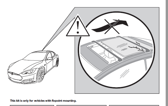

Ska montera takräcke för första gången men blev lite fundersam om det går att öppna soltaket samtidigt. I beskrivningen från Thule finns en bild på att det finns en risk med att öppna luckan med takräcket monterat.
Går det att spärra öppningsmöjligheten för panoramataket? Har letat i instruktionsboken men inte lyckats hitta det.

På denna sida så är det tydligen inga problem att öppna luckan med takräcke men nu vet inte jag om thule ligger lägre mot taket än denna

Thule skriver i sina instruktioner att panoramataket inte får öppnas. Jag tror de skrev att höjden varierade mellan årsmodeller beroende på fästpunkterna.

Det är fullt möjligt att Thule antingen ligger lite tightare mot taket eller bara vill vara säkra på att inte orsaka något.
I instruktionen till takräcket har de följande bild först: Tänkte mest därför att vara på den säkra sidan.

Med de Thule Wingbar jag använder går det bra att öppna taket, men det är otroligt tight mot de bakre fästpunkterna. Tar inte i men förstår att Thule inte vill riskera något. Är inte så kul att åka med taket öppet och räcket på ändå då det blir otroligt vindbrus.

Samma för mig med samma takräcke.Jensa skrev:Med de Thule Wingbar jag använder går det bra att öppna taket, men det är otroligt tight mot de bakre fästpunkterna.
Om takluckan bara skulle råka gå upp i ventilläge så är det definitivt inga problem.

För mig går det också bra att öppna utan att det tar i. (Thule Wingbar Edge, årsmodell -17 på bilen). Det jag gjorde för att se om det tar i eller ej var helt enkelt att öppna taket innan jag monterade takräcket och jag stängde/öppnade även taket innan takräcket skruvats fast helt. (Sedan vill det till att inte det som ligger på taket är alldeles för tungt).
Dock vill man ändå inte ha taket öppet under färd pga. (o)ljudet, dock bra att veta om det är riskfritt eller ej.

På bilden i instruktionsboken ser det fö. ut som att det är bakre fästet som är problemet. Undrar om tackluckan ens når så långt bak? Upplevde dock att det var det främre fästet som det var nära att gå emot.

Thule har gjort om fästen ( med hjälp av min bil ) och det ska gå att öppna
Jag nämnde tesla passning för dem och de sa att de ser till att det ska gå men fortsatt varnar då de märkt att placering av infästningen på bilen innanför luckan kan skilja flera mm mellan bilar och detkan hända att det tar i
De omdesignade fästen efter att två norrmän krossat sina luckor och thule stod för det trots varningstexten
Sen är det viktigt att tänka på box fästen så de inte är i vägen
