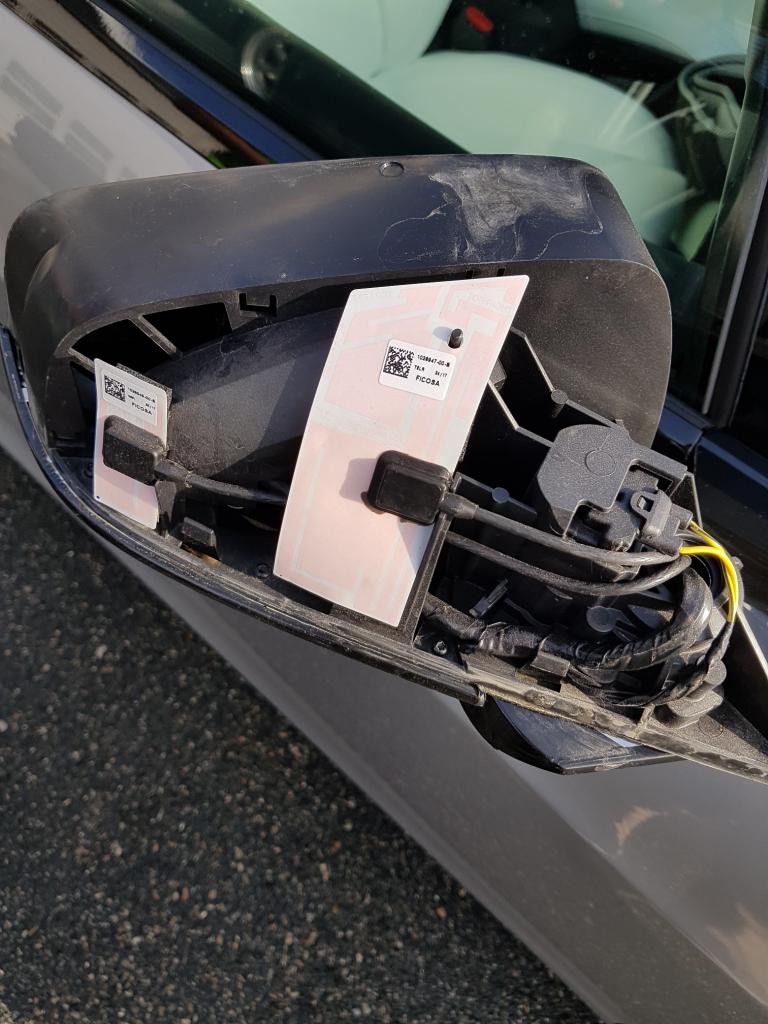

Inlägg: 12108
Re: Dålig wifi mottagning
hade idag möjligheten att se hur det ser ut under skalet på höger sidobackspegel när bilen var inne för att få fiksat lite folie som hade gått sönder. Man ser tydligt att det är två antenner och jag antar att den stora är wifi och den lilla är för keylessystemet. Intressant att se hur det ligger till, tycker jag :)
12man
Inlägg: 3030
Ort: Norrviken, Sollentuna
Inlägg av 12man »
Den lilla är wifi den stora är 3g antennen
Fob antennen sitter under kåpan på änden på instrumentbrädan mot dörren
