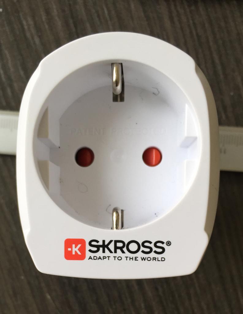

Jag har en Skross adapter som påstår sig klara 16A, det är nog lite optimistiskt, men 10A ska du kunna ladda med utan problem gissar jag.Lucidor skrev:Så min fråga är hur och var kan jag med kort varsel få tag på en adapter för att kunna ladda med UMC i Danmark?
Du får gärna låna den, den finns i Stockholm, skicka PM om du vill svänga förbi och fiska upp den.

Skross-adaptern har vanlig Schuko med jord på bägge sidorna istället för en jordpinne i mitten. Då kan man sätta i UMC:s schukokontakt på två sätt och därmed skifta fasen. Adapter utan jord fungerar inte men dessa borde inte heller vara godkända.kler skrev:Ok, men fasen går att skifta med Conrad-adaptern?
- Inlägg: 8508
Re: Resa till Danmark

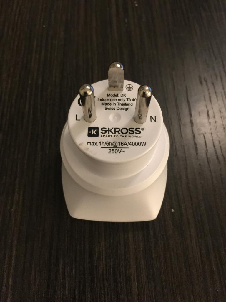

Det är precis den jag köpte, det är en vanlig jordad schuko på ena sidan (där det alltså går att vända kontakten vid behov) och en dansk stickpropp på andra. Se bild ovan.Svenssons skrev:Skross-adaptern har vanlig Schuko med jord på bägge sidorna istället för en jordpinne i mitten. Då kan man sätta i UMC:s schukokontakt på två sätt och därmed skifta fasen. Adapter utan jord fungerar inte men dessa borde inte heller vara godkända.kler skrev:Ok, men fasen går att skifta med Conrad-adaptern?
- Inlägg: 8508
Andra sidan.

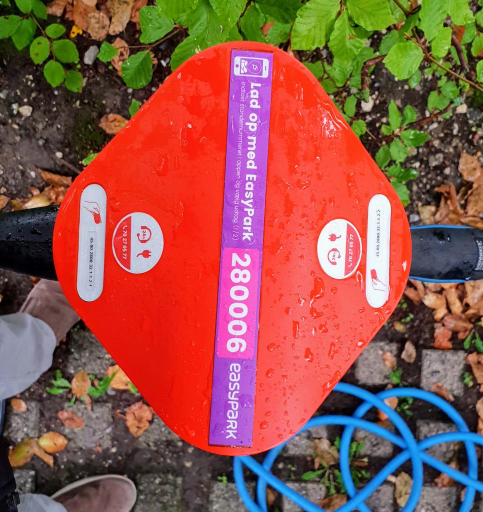

Det visade sig enklare än jag trodde att fixa laddning här. Jag besöker DTU (Danmarks tekniska universitet) och här finns ju Type 2 laddstolpar. De har dessutom en teknisk lösning som jag önskar fler kunde ta efter, nämligen att man startar laddningen med EasyPark. Behövs ingen laddbricka till Eon som står bakom själva stolpen. Bara att knappa in platskoden i EasyPark appen som redan är kopplad till ett betalkort och välja parkeringstid. Det var dessutom helt gratis!
