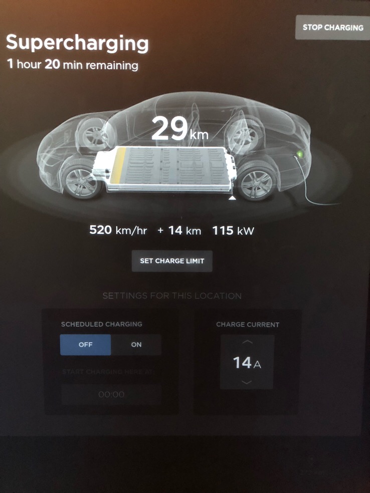

Det är inte spänningen som är avgörande. Min numera sålda 70 D klarade 115 kW, även om effekten minskade snabbt jämfört med min 100 som håller över 100 till mer än 50% SOC.
Då bör du haft ett 85batteri i den. Annars är det 350V (400V för 85) vilket ger ett teoretiskt max på 105kW för 350V och 120kW för 400V...

Nej spänningen kom aldrig upp nära 400, snarare drygt 350, den laddade också extremt långsamt de sista få procenten, så jag är rätt säker på att jag hade ett 70 batteri.
Coolt, 300A ska ju vara max på SuC och då hade du betydligt mer

Liten bild på det ..
