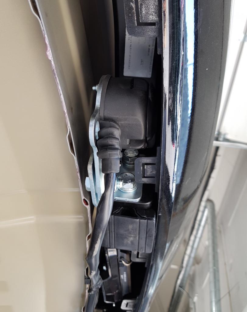

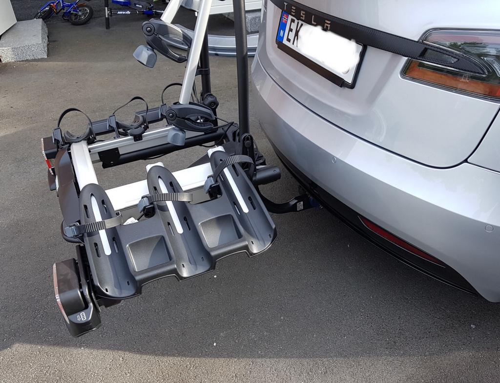

Nu har jag äntligen fått på kroken, det tog betydligt längre tid för verkstaden än planerat (tur jag hade fast pris!), men jag antar att dom inte behöver lika lång tid nästa gång (detta var första Teslan dom hade monterat på och kabelinkopplingen tog tydligen lång tid och många delar behövde demonteras). Väldigt hjälpsamma och professionella, inte snack om att dom skulle ha mer betalt eller att dom inte skulle göra färdigt trots att dom egentligen hade stängt för dagen.
Man häktar på kroken underifrån och fäller/drar ned kontakten
Så här ser det ut underifråninnan täckplattan monterades tillbaks, allt är snyggt samlat i en enhet

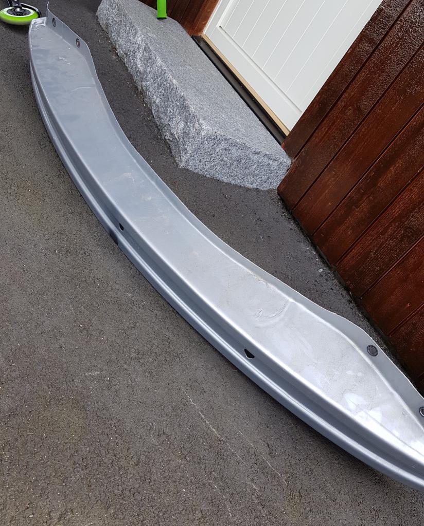

Balken bak kofångaren demonterades och sätts inte tillbaks igen. Själva krokstrukturen ersätter samma funktion i tillägg till själva krokfunktionen :)

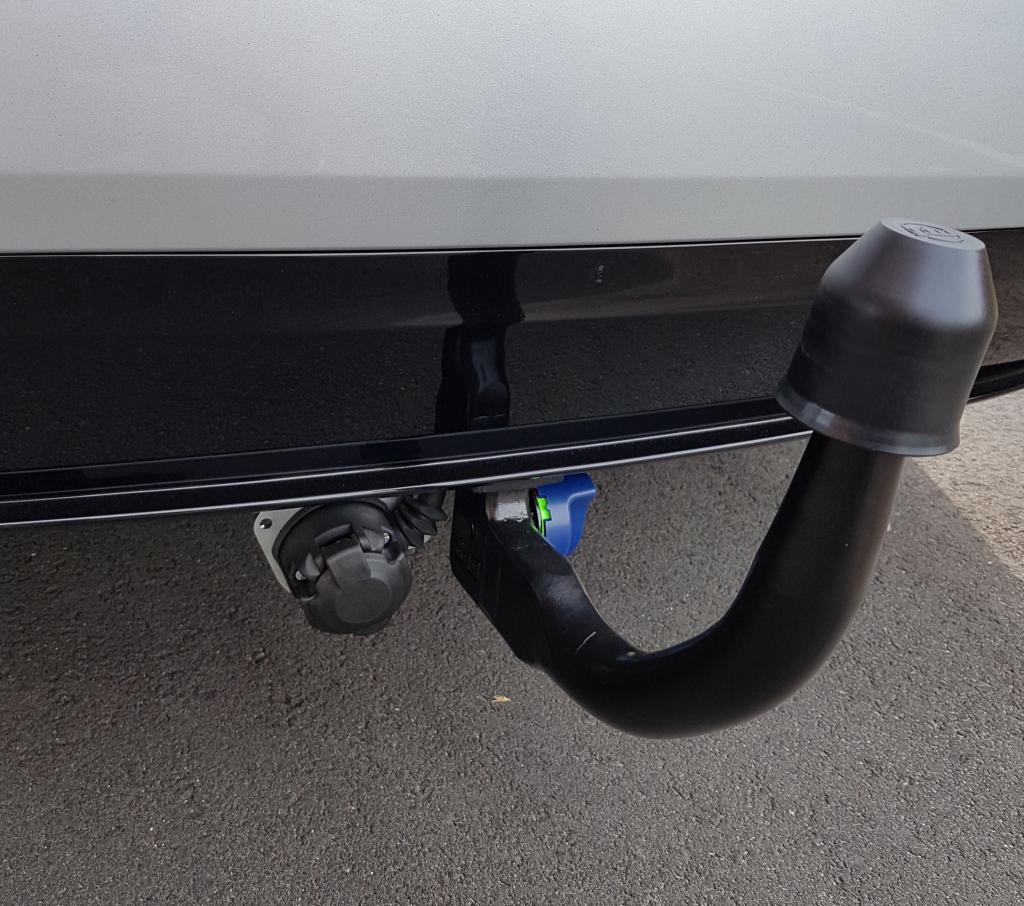

Nu blir det cykeltur :D
När kroken tas av och kontakten skjuts upp, så syns ingenting

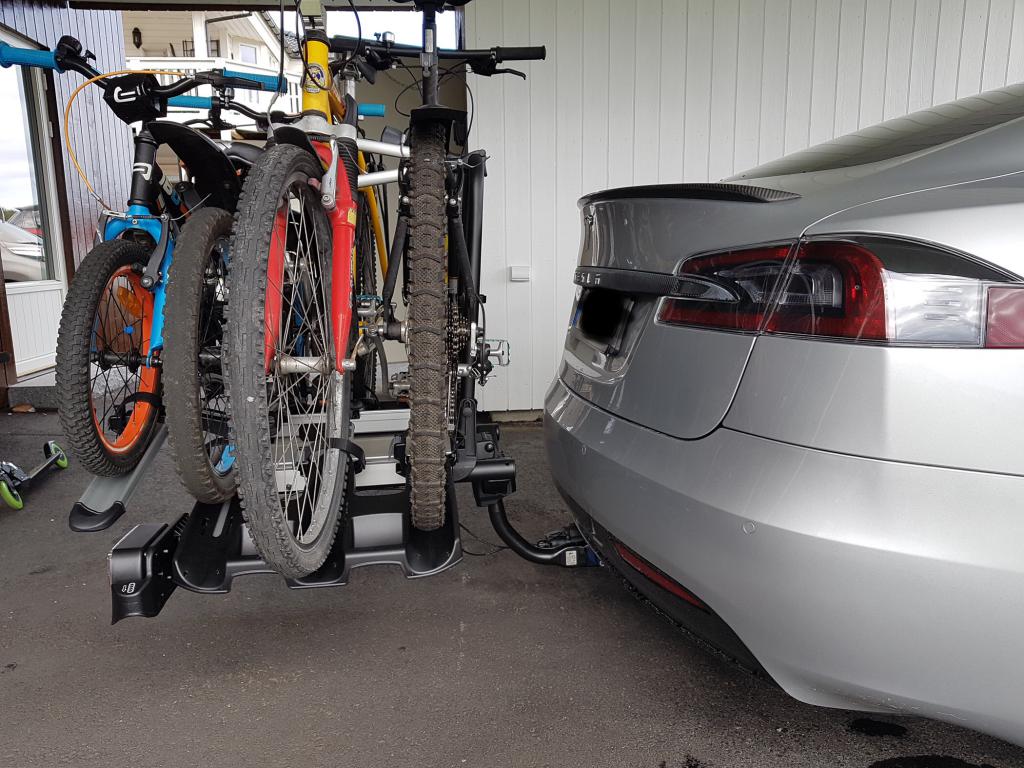

Sjukt ekipage det känns som man drar runt på. Bilen blir ju 6m lång :D men sitter stabilt som sjutton, inga problem att köra i low över fartgupp etc.
och till er Model X-förare; jag kan köra med autopilot trots att kontakten är inkopplad, soooo nice 8-)

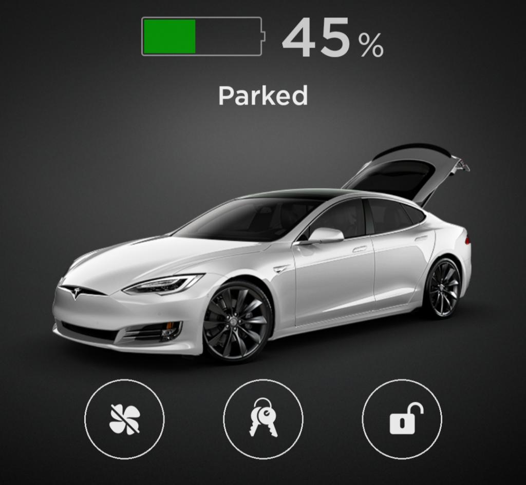

De e najs. Bild

Jaha, så bra, jag trodde inte det gick när bilen gick i ”trailer mode”?
jpetters
Inlägg: 2402
Ort: Zug, Switzerland
Re: Någon som monterat Dragkrok Brink/rameder/autoexperten?
Inlägg av jpetters »
Och det kan ju vi Model X förare också, håller alltså med om att det är nice!
Nej det är riktigt. Men det går bra att stänga av trail mode, iaf med cykelställ på kroken. Bild
