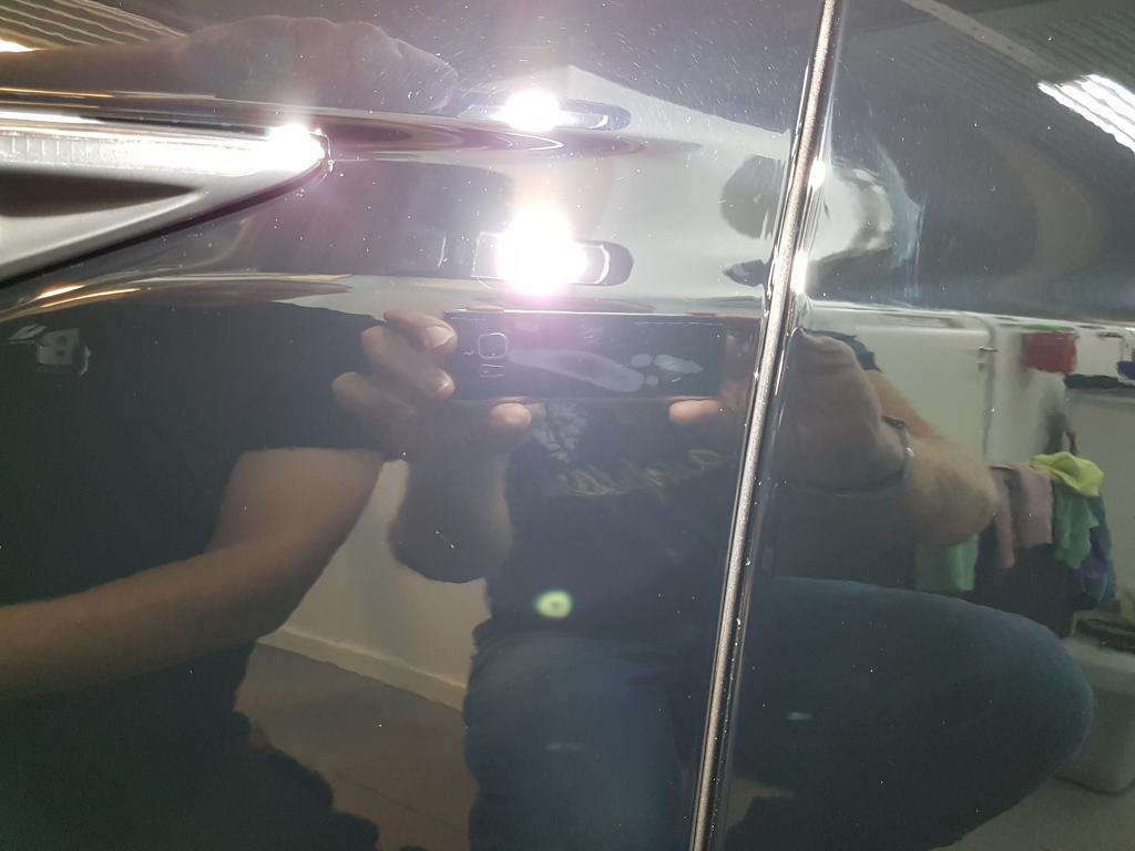

Tyvärr hittade vi en hel del defekter i lacken när den var helt rengjord av Bollnäs Bilvård :( Eller egentligen såg vi en av dom redan ute i solen när vi kom hem.
Tesla polerar ju bilarna samt lägger på någon produkt för att det ska se bättre ut (typ sprayvax eller filler av något slag) och min hade bland det jävligaste microrepor
jag sett på en helt ny bil, men värst var 3 ställen där man polerat så hårt att lacken blivit brännskadad och det var dessutom inte i ytan så att det skulle gå att polera bort.
Microrepor och hologrameffekter mm skulle ju försvinna när dom polerat och lagt på lackskyddet men fläckarna vågade vi inte ens försöka med utan Tesla måste få se dom opåverkade först, han
polerade bara en ytterst liten yta och det blev ingen skillnad.
Lacktjockleken varierade mellan 80 och 110 my vilket är lite väl mycket men jag gissar på att det är normalt på Teslor (kan i värsta fall vara ytterligare ett tecken på hård polering av Tesla).
Bild på EN av dom tre områdena med fläckar, dom var omöjliga att se inne i Teslas hall men ute i solen eller med en speciell lampa så syns dom tydligt, dom syns precis i
spegelbilden av min mobil... Även på en så här pass enkel bild ser man även tydligt alla poler-repor.
