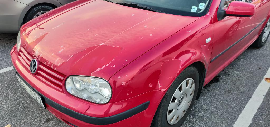

Såg denna bil på en parkering häromdagen. Tydligen folierad med genomskinlig folie. Är detta ett exempel på ett dåligt jobb eller bara så som det blir med tiden? Alltså, hur lång livslängd kan man räkna med på foliering?

Nej, den är inte folierad utan det är klarlacken som har släppt från baslacken. Röda bilar är av någon anledning mer utsatta för detta. Har själv haft en röd Seat som råkade ut för samma sak.

Det ser ut som sk ”klarlacksläpp”. Den där bilen är med stor sannolikhet inte folierad.
Dessutom kan den mycket väl vara omlackad också så det inte ens är klarlacken i original som släppt.

Som nämnts. Det är nog klarlacksläpp det där.

Klarlack helt klart.
