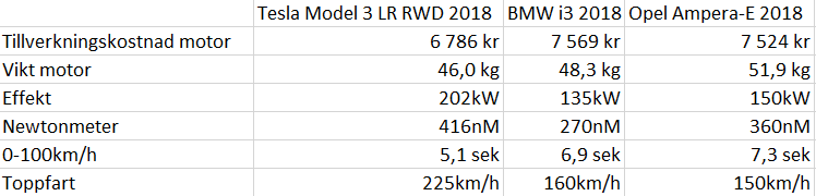

Hur långt före övriga biltillverkare ligger Tesla egentligen? När det kommer till att tillverka elmotorer ser det galet bra ut i alla fall.

Fast det viktigaste för en elmotor i en elbil måste väl ändå vara effektiviteten? Har du siffror på det också? Jag antar att Model 3 är bäst där också.

Switched Reluctance Motor är en typ av elmotor som har varit den "heliga graalen" för elmotorer tack vare hög verkningsgrad, bra prestanda utan att överhetta, liten volym och samtidigt billig att producera. Nu verkar det som att det är den typen av motor som sitter i Model 3 och Tesla Semi. Tesla verkar alltså ha knäckt koden och löst de fundamentala problemen som fanns med denna typen av elmotor, främst så kallad "torque ripple".. dvs ojämn effekt vid låga varvtal.
Den är förmodligen den mest effektiva elmotor som finns i en elbil idag.

Jag vill mena att siffrorna för motorerna bara är marknadsföring. En motor på X antal kg ger samma effekt per viktenhet oavsett vilken tillverkare det är. Den effekten är sjukt hög, men inte kontinuerlig. Pappret du visar har ju bara effekten som bilen är "begränsad" till. Begränsningen sker av olika anledningar så som marknadsföring, kylsystem, komfort osv. Tesla har ju tex adderat effekt genom åren och korkat ut vissa modeller med en rejäl boost.
