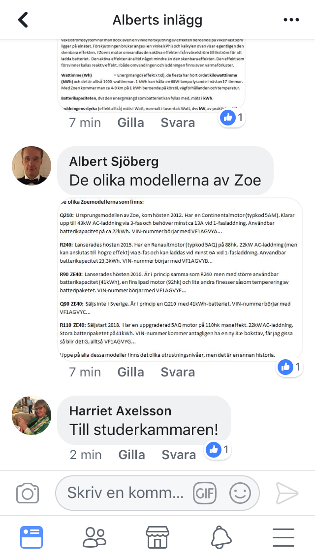

Det låter som du har en Q210 och då är det nog låg laddström som spökar.

Min R240 har fungerat från och till, funkar 70% av gångerna på första försöket.
