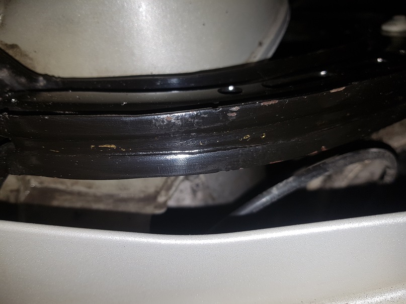

Hej alla!
Jag har en Tesla S model 90D inköpt våren 2017. Köptes splitterny direkt från Tesla. Förra veckan var jag tvungen att byta vindrutan hos Carglass efter ett stenskott som satt för nära kameran högst upp. Hur som, när jag kommer tillbaka för att hämta bilen så har Carglass killen fotat en rostskada han upptäckte under motorhuven. Se bilden nedan. Han tyckte det var anmärkningsvärt att en bilen som kostar över en mille kan redan nu ha en rostskada. Jag är helt okunnig vad gäller bilar och har inte riktigt förstått vad det är för metallgrej som är rostig och vad det kan ha för konsekvenser. Jag har ej hunnit ta kontakt med Tesla men kommer göra det direkt efter helgen.
Någon som varit med om detta? Hur tror ni Tesla löser detta? Garantin borde täcka detta men förstår inte hur detta ska "lagas". Och om detta är rostigt så finns det säkert en stor risk att även andra bildelar under bilen är rostskadade. Glömde tillägga att bilen endast kört 1700 mil.
Läste bland annat den här artikeln. https://www.inc.com/peter-economy/tesla ... del-3.html
Vad tror ni händer nu?

Jeppe_E
- Inlägg: 3840
- Ort: Munka-Ljungby
Re: Rostskada på en Tesla från 2017!!!
Vissa delar är väldigt känsliga för ytrost (inte specifikt Tesla). Det kan se rätt illa ut, men sen dröjer det väldigt många år innan det påverkar funktionen. Men, det där ser ut som om de glömt att rostskyddsbehandla den delen. Ser det likadant ut på andra sidan?
Men, nej. Det är inte normalt på 1-1,5 år.

elsaleh
- Inlägg: 18
- Blev medlem: 12 apr 2017 14:05
Jag vet inte hur det ser ut på andra sidan eftersom jag endast fick den här bilden. Det var mannen som på Carglass som såg detta och fotade det.Jeppe_E skrev:Vissa delar är väldigt känsliga för ytrost (inte specifikt Tesla). Det kan se rätt illa ut, men sen dröjer det väldigt många år innan det påverkar funktionen. Men, det där ser ut som om de glömt att rostskyddsbehandla den delen. Ser det likadant ut på andra sidan?
Ska se vad Tesla har att säga om detta. Hoppas bilen blir återkallad och jag får en ny=)

Bilden är ju inte tagen så pass att det får att bedöma om det är ytrost eller något värre angrepp som gått långt i processen. Ytrost är inget att vara orolig över.

Spelar den någon roll? Ska en bil som endast kör 1700 mil rosta överhuvudtaget?OfarligTesla skrev:Bilden är ju inte tagen så pass att det får att bedöma om det är ytrost eller något värre angrepp som gått långt i processen. Ytrost är inget att vara orolig över.

Såg en annan som visade upp en liknande bild på forumet för ett år sedan. Det är vanligt med rost där då alla länkar är i svartstål. Det här är väl den där länkarmen som sitter ovanför framdäcken. Dessa armar är helt oskyddade mot skit från däcken.
Reckomenderar att du köper en sprayflaska med underredsmassa och spreja på. Eller gör du som jag och ditecbehandlar hela bilen då det finns mer svartstål i bilen rostar med tiden.

Bilen är faktiskt lackbehandlad. Förstår dock inte hur en ytlig lackbehandling ska förhindra något sådant. Jag tänker absolut inte köpa någon sprey och försöka lösa detta själv. Bilen är ett år gammal och Tesla för fixa detta.Hedman skrev:Såg en annan som visade upp en liknande bild på forumet för ett år sedan. Det är vanligt med rost där då alla länkar är i svartstål. Det här är väl den där länkarmen som sitter ovanför framdäcken. Dessa armar är helt oskyddade mot skit från däcken.

Ja är det en gömd del du inte kommer se om du inte börjar riva ut massa inredning spelar väl inte ytrost någon roll? Så länge det inte blir ett rostangrepp som påverkar hållfastheten såklart.elsaleh skrev:Spelar den någon roll? Ska en bil som endast kör 1700 mil rosta överhuvudtaget?OfarligTesla skrev:Bilden är ju inte tagen så pass att det får att bedöma om det är ytrost eller något värre angrepp som gått långt i processen. Ytrost är inget att vara orolig över.
Har du sett hur de bygger höghus? Där "rostar" ju stora delar av metallen innan de ens börjat bygga med den.

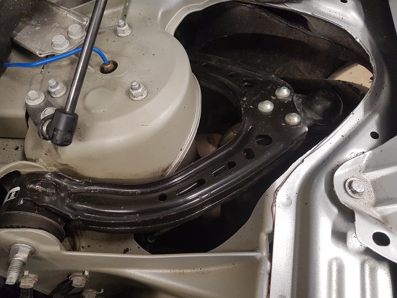

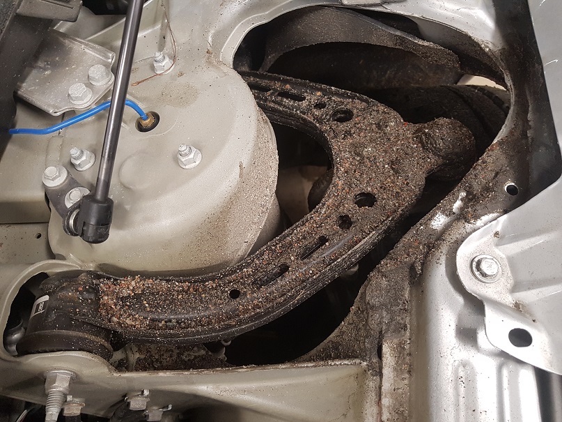

Re: Rostskada på en Tesla från 2017 efter 1700 mil !!!
Nyfiken som jag är så var jag bara tvungen att kolla hur det ser ut på min bil.
Uttagen Maj -18 och 2500mil.
Länkarmarna är utformade så att smuts och grus samlas och blir kvar uppe på länkarmen. Under allt grus ser det ganska bra ut. Men antydan till rost finns redan så jag tänker hålla ett öga på det framöver.
