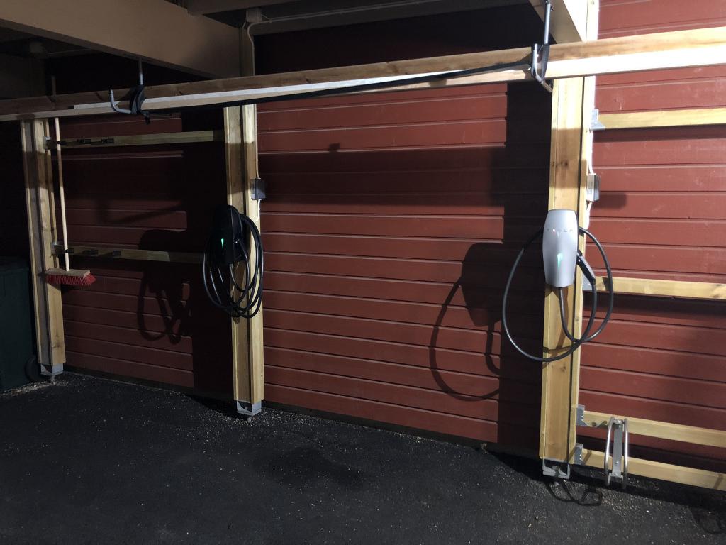

Jag satte nyss upp två Tesla Wall Chargers i min carport. Båda köpta av Tesla-ägare här via forumet. Installation av firma som Tesla i Göteborg rekommenderat. (J2 Elteknik). Allt har fungerat tipp-topp från början till slut. Har också ansökt på Naturvårdsverket och fick besked innom 5 minuter om att allt var godkännt. Grymt imponerad! Så nu laddar jag min e-UP med klass och är beredd för vår Leaf som vi får i Januari. :D Model 3 får det bli vad det lider......
