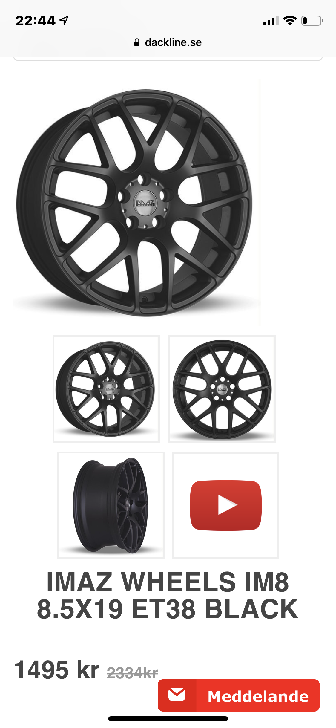

Har 19” fälgar till min seat cupra jag hade tänkt ha till modell P3D men dessa kommer alltså inte passa? Shiiet fan då blir det dyrt med nya fälgar. Vad gissar ni försäkringen blir för en 39 åring som bor i hus med låst garage och inte bor i stan?

Är det verkligen så att fälgar till Seat Cupra har samma offset, bultcirkel, navhål m m som fälgar avsedda för Model 3? Det skulle vara förvånande.
Re: Model 3 Performance vs LR AWD vid privatköp
Skulle tro att Seaten har 57,1mm centrumhål, 5 bult med 112mm i bultcirkel och ET ca 40 beroende på fälg. Där 19” fälgen väl bör ligga uppemot 7,5-8” i bredd skulle jag tro.?Sen är ju frågan också om profilen på själva däcken stämmer?
Tycks minnas jag läst att Tesla 3 har andra värden.
På S/X är det mer liknande BMW 3-serien har jag för mig.
Finns säkert någon som kan mer om däck/fälgar och har koll på vad Tesla 3 har. Är en djungel att hålla reda på så enklast är nog att utgå från att det INTE passar mellan olika bilmodeller när man byter bil.

Snodde detta från en annan tråd:Leo skrev:Skulle tro att Seaten har 57,1mm centrumhål, 5 bult med 112mm i bultcirkel och ET ca 40 beroende på fälg. Där 19” fälgen väl bör ligga uppemot 7,5-8” i bredd skulle jag tro.?Sen är ju frågan också om profilen på själva däcken stämmer?
Fälgdiameter: 18 tum
Fälgbredd: 8,5 tum
Fälgoffset: ET40
Däckdimension: 235/45R18
Centrumhål: 64,1 mm
Bultmönster: 5 x 114,3 mm
Bultstorlek: M14 x 1,5

Har dessa fälgar till seaten med flytande kona så dom passar många bil modeller.

Tänkte bara på om det är minst 20” som passar då åker dessa på sambons golf gte.

Till min begagnade S fick jag med en uppsättning AEZ Antigua. BMW-fälgar har jag lärt mig i efterhand. Bultcirkeln stämmer, men hjulaxeln är mindre på Teslan. Det var då löst med en navring med rätt mått.
Problemet är bara att Teslan har väldigt korta hjulaxlar, vilket gör att en konisk navring inte får något stöd av axeln och blir svår att centrera.
En rätvinklig navring i rätt storlek skulle lösa problemet, men någon sådan verkar inte vara lätt att få tag i (nu har itera förhoppningsvis lyckats hitta en dock).
Vad jag ville säga, är att även om bultcirkeln är korrekt, så kan det vara andra grejor som ställer till det för att fälgen ska passa

För att krångla till det ytterligare är inte fälgarna komplatibla mellan P och ”vanliga” AWD, P fälgarna är urfrästa i mitten pga en liten skillnad i hur långt nåt i centrum sticker ut. Postar videon där jag såg det så snart gubbens minne vill hjälpa till.

https://www.willtheyfit.com/
Du måste veta inpressning, kallat offset, också. Det bestämmer hur brett hjulen hamnar och om de kommer passa i hjulhuset. Är det olika bredd på fälgen så är det olika offset också för att hjulen ska hamna rätt så det är inte så lätt som att det alltid ska vara samma offset oberoende av fälg.

Jeppe, hittade du navringar som fungerar till Teslans korta hjulaxlar?jeppe_sthlm skrev:Till min begagnade S fick jag med en uppsättning AEZ Antigua. BMW-fälgar har jag lärt mig i efterhand. Bultcirkeln stämmer, men hjulaxeln är mindre på Teslan. Det var då löst med en navring med rätt mått.
/Kalle

Ja - Intera lyckades hitta några som passade hyggligt till slut. Ring och kolla med dem!
