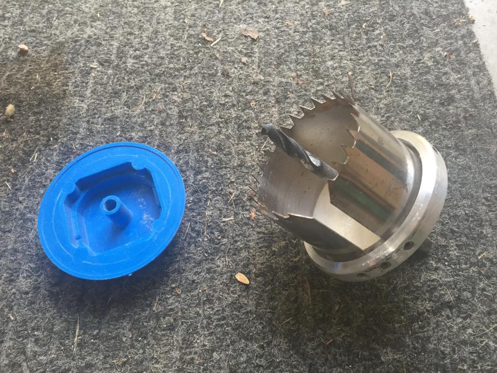

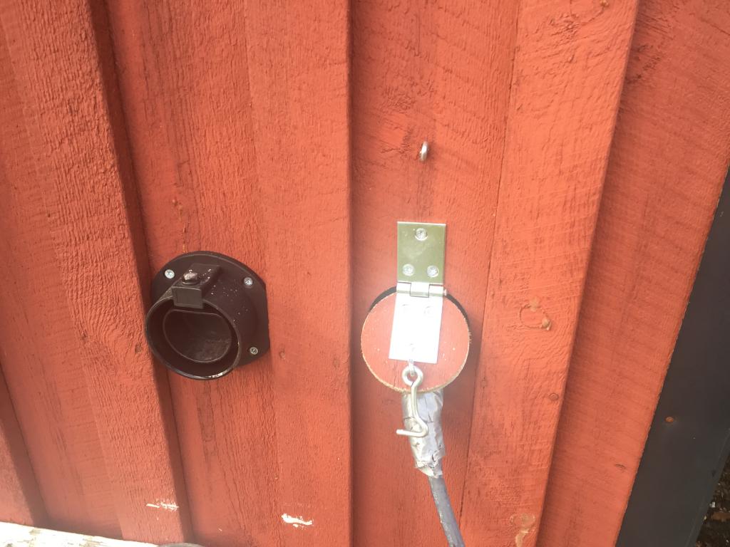

Så här har vi i stugan. Borrar du hål i väggen med en vanlig ”elektrikerdosfräs” så går handsken igenom precis 8-)
Hållaren till handsken finns nog att köpa hos flera ”laddboxleverantörer” kostar typ 250kr. Är supersmidigt att klicka fast och ta lös handsken och då sitter själva kontaktytorna skyddade mot vatten/damm.
