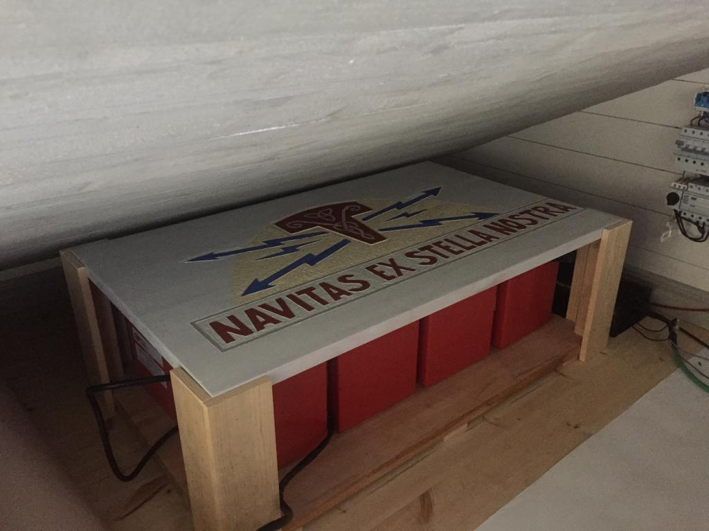

Inlägg av Kalle »
Jag pimpade just upp bateripacken med en finare låda, får duga tills tesla kommer med sin powerwall :)
(De va 4,8 kWh när batterierna va nya, börjar bli lite trötta nu men käns som om nu e dumt att byta. hender så mycket de kommande åren)

Inlägg av Sofie »
Väldigt transparent säkringsskåp Du har!
