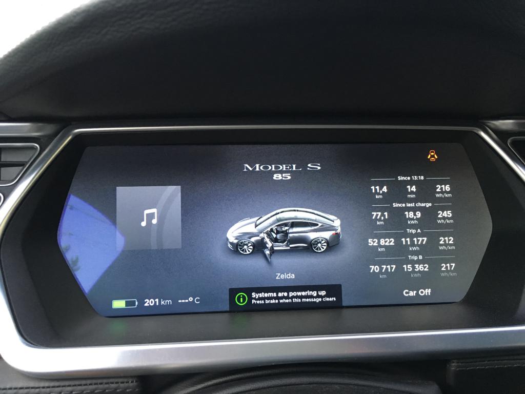

Kunde inte sätta på värmen via appen så jag gick ut till bilen, öppnade försiktigt dörren så att värmen skulle starta. Inget hände. Satt mig i bilen och möttes av meddelandet, Powering up systems och att vänta med att sätta foten på bromspedalen. Sitter i en kall bil i 5-7 minuter men inget händer. Trycker på båda scrollhjulen och systemen hoppar igång. Har detta hänt tidigare? Lite scary var det!

Har råkat ut för det 1 gång. Satt också och väntade en bra stund, sen gjorde jag en Reset och den startade som vanligt.

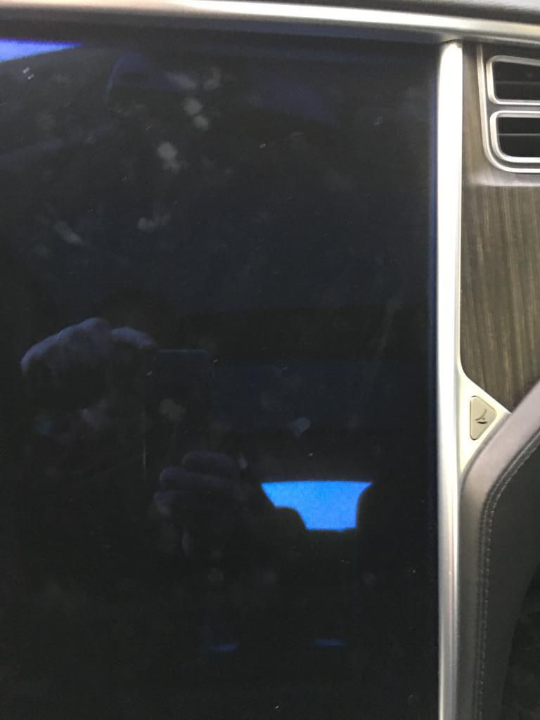

Hänt mig 2 ggr och frun 1 gång på en viss mjukvaruversion, bilen är körbar ändå det är bara infotainmentsystemet som ligger nere, frun körde hem med mörk mittskärm när det hände henne. Löstes tillfälligt för oss med en reset av systemet, sen kom en uppdatering och sedan dess har vi inte märkt av det. Inget att oroa sig för helt enkelt.
Roligare är ju när båda skärmarna krashar under körning :p.

Frun tryckte på bromsen några gånger sen kunde hon lägga i växel och köra, fast utan mittskärm och AC osv. Det var innan hon lärt sig scrollhjulstricket.

Då ber jag att få tacka för de lugnande svaren. Helt normalt, med andra ord. :o Fick starta om stora skärmen idag igen, då Spotify inte ville vara med. Men nu så funkar allt igen! :)
