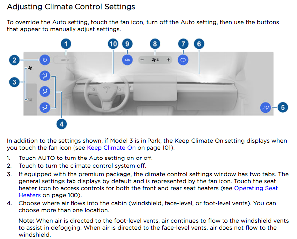

Absolut. RTFM ;)
Punkt 4.

Den har vanliga utsläpp och kanaler till golvet som jag förstått det. Dvs precis som en vanlig bil. Även defroster. Det spaceiga i panelen berör bara panel-luften.

Tre ikoner. Framruta, ansikte, ben. Precis som med vilken annan bil som helst.

Du styr bara luftflödet mot ansiktet med de där plupparna som du kan flytta runt. Väljer du vindruta eller ben så är det helt vanliga kanaler som blåser luft.
