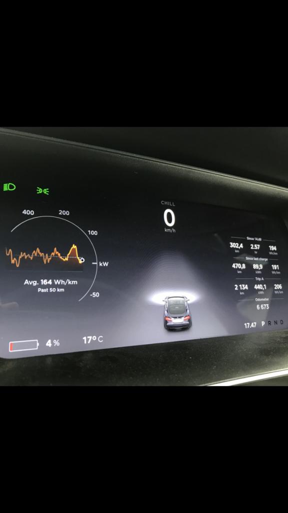

Delar samma bild, däremot är P90D en markant förbättring i prestanda mot P85. Men att gå från P85 till en vanlig 90D blir nog tråkigt. 100kWh batteriet är lyx, mitt personliga rekord är 470km på 95% tank i 110 + momsfart med en P100D.jpetters skrev:Jag skulle inte byta till en bil med 90 kWh batteri. Bytte till en P90D från en P85+ och det är minimal skillnad i range i praktiken. Eftersom den laddar riktigt segt under 10% är de inte så användbara på resa när man använder SuC. Det gör skillnaden ännu mindre. Tycker också att den ofta ligger lägre i toppeffekt jämfört med 85an. 100kWh batteriet är något helt annat.
