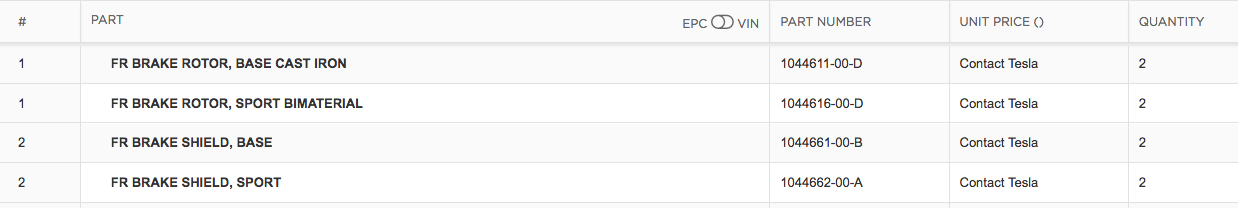

För bromsarna, så visar sprängskissen bara en generell bild på komponenterna. Men det är tydligt på beställningsnummret i listan under
https://epc.teslamotors.com/#/systemGroups/47397
Antar (utan att ha grävt djupare) att delar som skiljer sig mellan standard och performance är märkta med base eller sport. Däremot kan man inte utläsa exakt vad ändringen är.

Men nu var du sömnig Jeppe_E, eller så var jag inte tydlig nog?
Har redan sökt i Tesla Motors Club men det är knepigt söka där också då de heller inte har klart för sig hur man ser detta?
Finns det något annat sätt komma åt skillnaderna så man ser det i bild? :D
