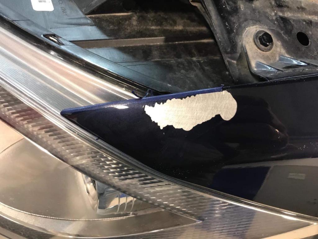

Vill bara flika in och ge ett varningsfinger för 3M folie. Folierade bilen 16.10.2016 på en firma som specialiserat sig i foliering av bilar för 27000NOK, två år efter bestämde jag mig för att ta bort folien. Överlämnade detta åt en professionell lackering/karrosserifirma. Verkstadschefen hörde av sig till mig om att de hade stött problem på delar av bilen. Originallacken hade rivits med, jag var själv på plats när de arbetade med bilen och kunde bevittna att de gjort allt by the book. 3M har en garantitid på 3 år och skriver följande gällande saken på deras danska hemsida:
https://www.3mdanmark.dk/3M/da_DK/car-w ... remove-it/
”Kan jeg fjerne folien? Efterlader den rester eller fjerner lakken?
Ja, du kan fjerne folien (hvis den opvarmes, er den nemmer at få af), og der efterlades ikke rester på overfladen. Hvis lakken var original, da folien blev påført, går den heller ikke af (omlakeringer, der ikke er hærdet korrekt, er mere sårbare, så tal altid med installatøren, hvis du har fået foretaget en omlakering).”
Re: Paint Correction / Foliering / Ceramic Coating
OJ! Det där såg inte kul ut!MDurante skrev:Vill bara flika in och ge ett varningsfinger för 3M folie. Folierade bilen 16.10.2016 på en firma som specialiserat sig i foliering av bilar för 27000NOK, två år efter bestämde jag mig för att ta bort folien. Överlämnade detta åt en professionel lackering/karrosserifirma. Verkstadschefen hörde av sig till mig om att de hade stött problem på delar av bilen. Originallacken hade rivits med, jag var själv på plats när de arbetade med bilen och kunde bevittna att de gjort allt by the book. 3M har en garantitid på 3 år och skriver följande gällande saken på deras danska hemsida:

Första gången jag har hört att det har hänt.
Har ingen egen erfarenhet av foliering, är detta ett extremfall eller hur stor är risken att drabbas av lacksläpp vid demontering?
Jag vill foliera för att skydda lacken och få välja kulör själv, inte dra på mig en omlackering om 3år....
- NEO
- Inlägg: 2833
- Ort: Mälardalen
Heller inte hört något, men vet heller inte om någon som tagit bort folien i min närmaste krets. Han som är verkstadschef är tidigare lackerare för Tesla. Han har fem års erfarenhet av lackeringsjobb där kunder nekat utlämning av bil vid nybilsköp på grund av dåligt lackerade ytor. Han sa att siffran bilar som omlackeras är skrämmande. Och oftast sker omlackering utan kundens vetskap, något som gör det extra utsatt för lacksläpp om man folierar i god tro om att originallacken är där. Tråkig sits för mig, hur ska jag bevisa 100% att bilen inte är omlackerad?
