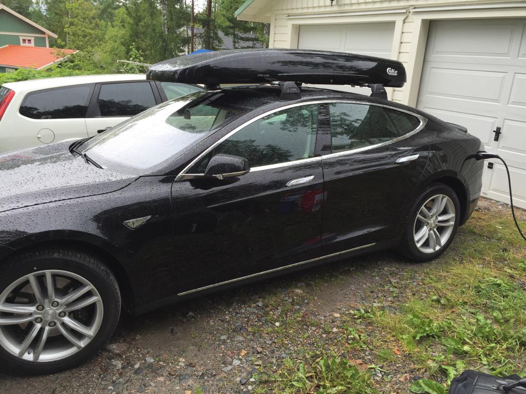

Postat bilden i en annan tråd men tänkte att de som vill se resultatet med takräcke och takbox kanske inte hittar den andra tråden. Så här är bilen med takräcke och box.

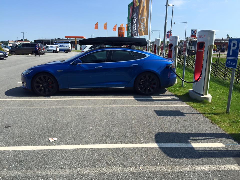

Hur pass mycket påverkas räckvidden av takboxen? Har du reagerat på det?

Inte järnkoll på det då jag inte hade åkt långresor innan. Gissar 5-10% men finns säkert någon som har lite data. Jag har bara en känsla. Inga problem att ta sig mellan superchargers med 80% laddat dock.

17% fick jag det till på en sträcka jag alltid brukar ha samma förbrukning på.
http://tesla.sondell.biz/?p=1167

Detta är under sommartid. På vintern när man skall åka till fjällen med takbox och om man har en 70D. Så blir det inte någon vidare räckvidd! Räknade snabbt med 80% laddning så bör räckvidden vara ~180km. Eller är jag helt fel?

Beror ju helt på hur fort du kör och hur kallt det är. Det där är nog worst case. Luftmotståndet ökar ju på vintern. Men man har också värmen som förbrukar. Så procentuellt kanske det ger samma ökning i förbrukning, men en högre grundförbrukning då. Hade jag orkat kunde jag räknat ut det teoretiskt som jag gjorde på bloggen. Men också lite svårt att sätta luftmotståndskoefficienten kombinerat. Är ju inte bara arean mot vinden som ökar. Så droppar nog det.
Hastigheten betyder ju ännu mer för förbrukningen med takbox. Jag har kört i 70 km/h med takbox i nollgradigt med en förbrukning på ned mot 160 Wh/km mellan Arvika och Karlstad när laddkabeln hade pajat och jag inte egentligen hade nog ström till Karlstad SC. Det var supersnålkörning med vinterjacka på :). Över 100 km/h med takbox är ju stort slöseri med energi.
