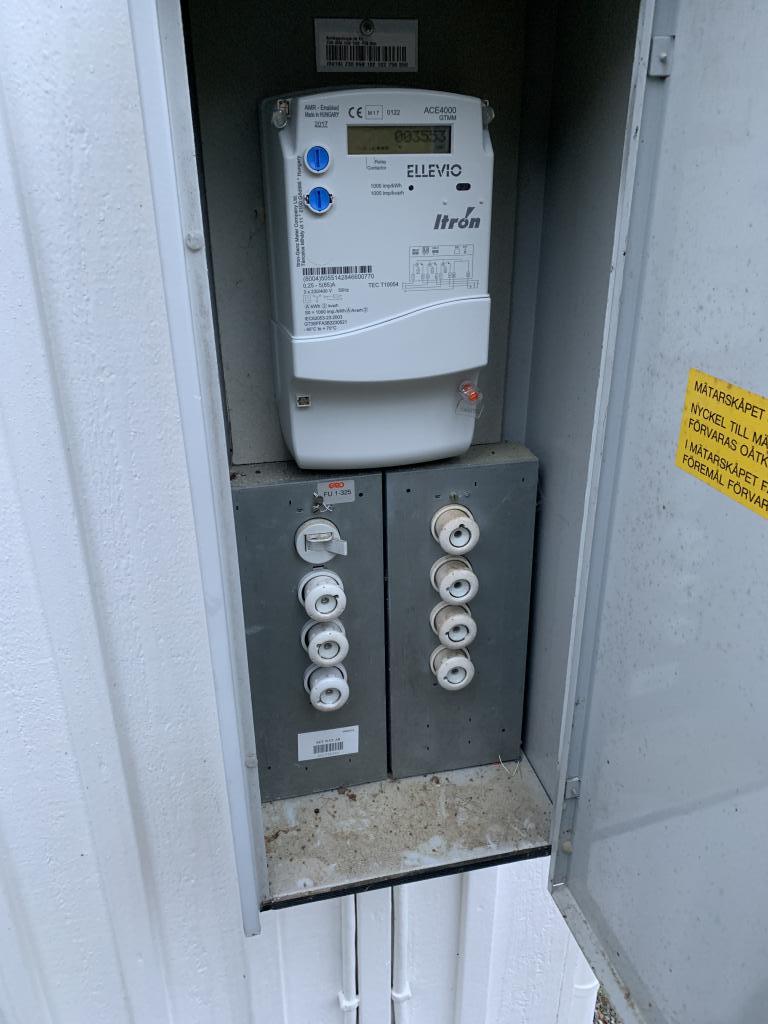

Jag önskar installera ett utvändigt 3 fas uttag på mitt sommarhus. Har mailat minst fem elektriker och önskat offert för detta men inte fått ett enda svar.
Tanken är att dra fram kraft direkt från den inkommande elcentralen. Därifrån dra en utvändig kabel på fasaden ca 3 meter och skruva upp ett uttag.
Eftersom de inte är permanentboende så har ja tänkt nöja mig med ett 3 fas uttag och köra förlängningskabel från uttaget till bilen ca 10 meter.
Vad jag förstår behöver jag även en jordfelsbrytare typ B.
Har inte tänk höja säkringen utan kommer klara mig med ca 8 ampere 3- fas då de framförallt är nattladdning av min MX.
Frågor: vad ska detta kosts ungefär ? (Pris ink material och moms och utan ROT)
Ungefär hur mycket jobb är det (i tid) ? Går de att göra som ja tänkt ö.h.t?
Någon som vet någon bra elektriker kring Tjörn / Orust / Stenungsund ?
Är det ett för litet jobb eller måste man ringa? Eller varför får ja inga svar ?

När det kommer till Teslas Wall charger, som inte har DC övervakning inbyggt är ju då rekommendationen jfb typ B.
I ditt fall med ett 16a cee 3fas uttag, så är inte det riktigt samma läge, utan då skulle du kunna nöja dig med jfb typ A

Monterade ett vanligt rött trefasuttag under elskåpet i sommarstugan. Kostade ca 3000:- med resa dit för elektrikern. Använder UMC i det uttaget. Ingen jordfelsbrytare. Förlängningssladd från Biltema som jag inte behövt använda.
