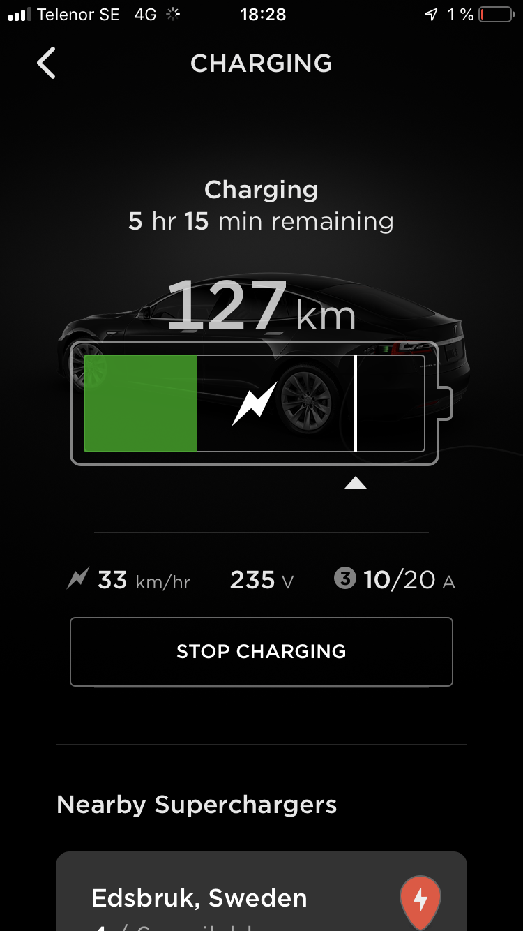

Sökte gamla trådar men hittade inget. Jag har haft en elektriker som installerat en wall charger. Enligt bilen laddar den bara med ~230v.
Borde man inte få ~400v med en wall connector? Jag som har fel, inställningsfel eller installationsfel?

Beror väl på om den är inkopplad på trefas eller enfas. Finns switchar i boxen som ska ställas rätt (om jag inte minns fel)

Står inte 400v. Står 230(3) om den är kopplad till trefas.

Tack för snabba svar! Antar att 3:an vid 10/20A indikerar trefas då?

Ja, du laddar med 3 faser.

Exakt! Den går på trefas där.

Och anledningen till att det står 230V och inte 400V är för att boxen drar från faserna mot
nollan och inte mellan faserna (som är det vanligaste), och det är helt normalt med
Teslas box.
