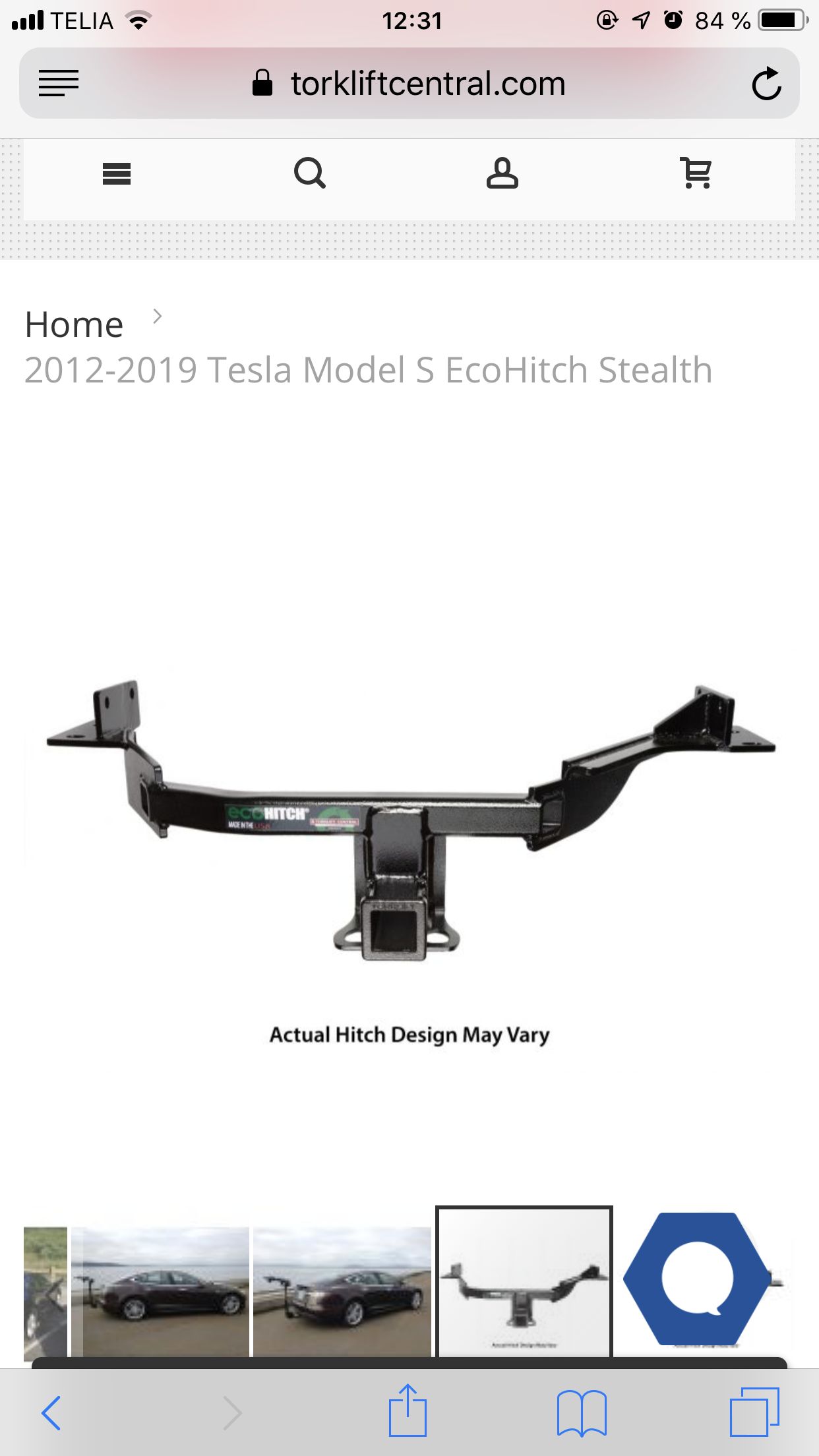

Ecohitch har en modell som är helt osynlig i infällt läge:Richardk skrev:Det enda jag vill är att ha en dragkrok som inte sticker ut ur spoilern, måste väl finnas företag som gör detta?
https://torkliftcentral.com/2012-2016-t ... ch-stealth

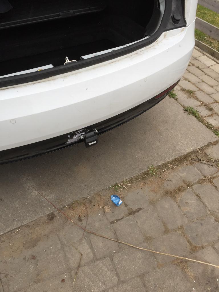

Tars ur ser din ut när den inte används?
- gellerstam
- Inlägg: 2083
- Ort: Vid Runn
Re: Någon som monterat Dragkrok Brink/rameder/autoexperten?
I väntan på Tars svar så får du en hint om du kikar påSmutt skrev:Tars ur ser din ut när den inte används?
http://teslaclubsweden.se/forum/viewtop ... 21&t=13998
Jag killgissar på: Inte alls.

Tack, bra pris men den får bara dra 2000 Pound = 907 kg, vilket verkar lite. Men den kanske klarar mer?fth skrev:Ecohitch har en modell som är helt osynlig i infällt läge:Richardk skrev:Det enda jag vill är att ha en dragkrok som inte sticker ut ur spoilern, måste väl finnas företag som gör detta?
Jag har skickat prisförfrågan till Danskarna.

Den syns inte.Smutt skrev:Tars ur ser din ut när den inte används?
Om man inte kollar undertill.

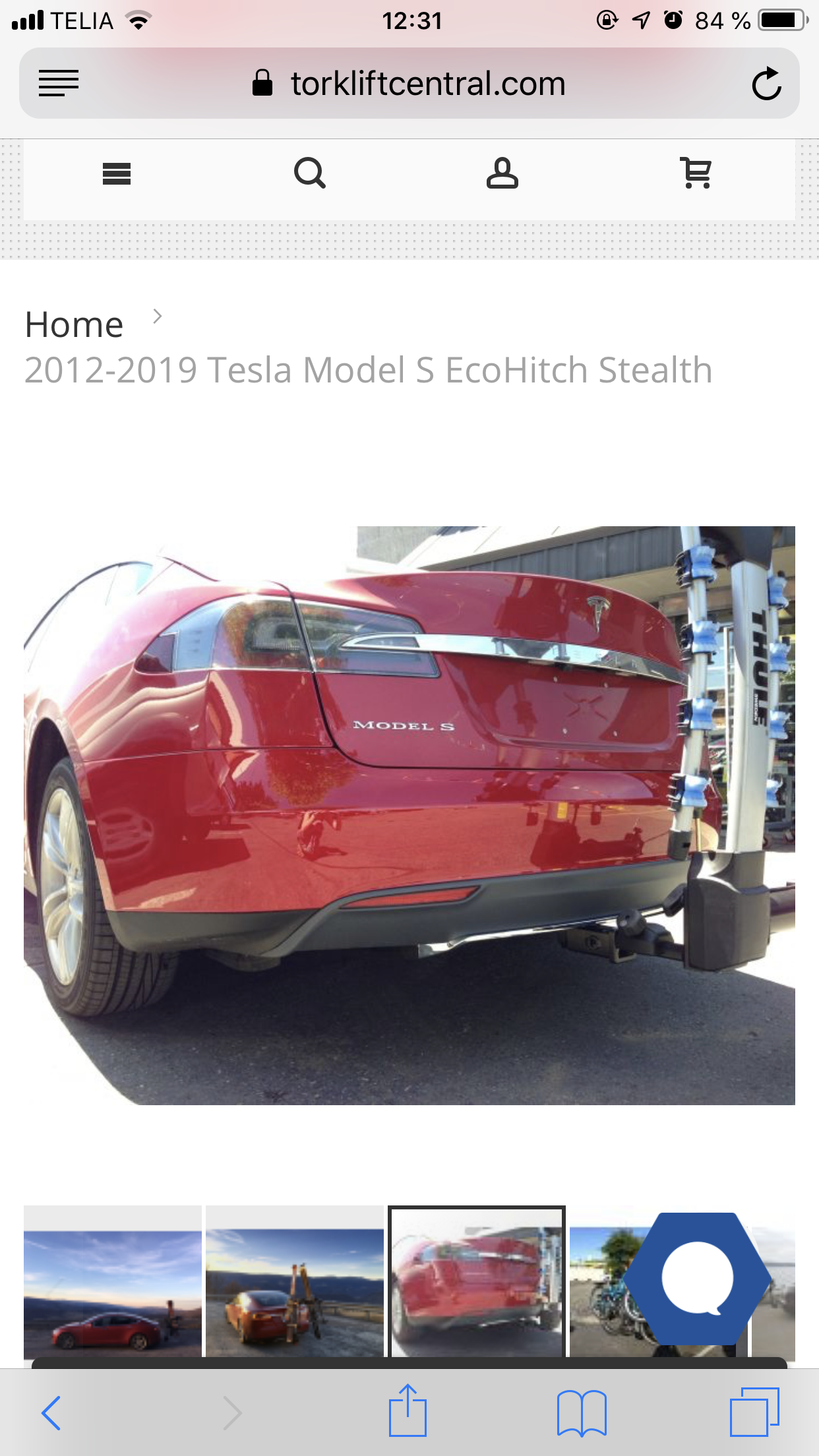

https://torkliftcentral.com/2012-2016-t ... ch-stealth Verkar dock synlig rejält om man kollar fotona noggrant. Tror inte man blir av med den stor biten som sticker ut.

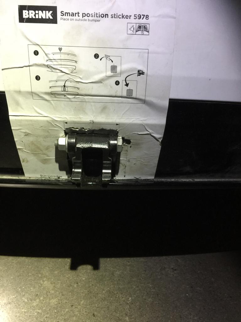

Rameder/Brink sticker ut en del. Pappret är från sågmallen.

Komplettering
