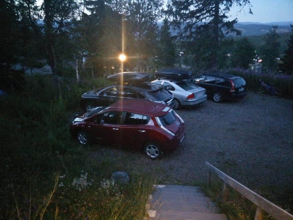

Vi har ett uthyrningshus i Norge, där det både finns gäster nästan varenda vecka under vinterhalvåret, övriga veckor under samma period är vi där själva. Problemet är dock att huset byggdes innan elbilarna tog fart, så den enda möjligheten att ladda idag är via skarvsladd och schuko. Det fungerar när vi är där själva i flera dagar, men de gångerna vi är där bara över natten, alternativt om det skulle vara fler laddbara fordon så blir det knepigt. Detta vill vi råda bot på, men vi är lite osäkra på exakt hur.
Vi har diskuterat lite vad för önskemål som finns och kommit fram till (ungefär) följande i den här ordningen:
1. Vi vill kunna ladda bil(ar) med trefas. Endast en idag, men det lär inte dröja innan det blir fler än så.
2. Möjlighet att koppla in motorvärmare till alla avgasbilar som fortfarande envisas att dyka upp. :roll: ;) Alternativt om någon har en elbil som sitter fast med Typ-1...
3. Trefasuttag till eventuella maskiner som kan behöva användas.
I en annan tråd så rekommenderade de flesta oss att skaffa en laddbox från Tesla, och det borde kunna fungera hyfsat. Men det löser bara laddning av en enda bil.
En utmaning är hur platsen ser ut. Huset står på en kulle med den privata parkeringen rakt nedanför en trappa. På vintern blir det meterhöga snövallar ikring, och en plogbil som plogar alla parkeringar i området gör att det inte är helt enkelt att installera en laddstolpe bara utan vidare nere på parkeringen.
Bifogar en bild!
Inlägg: 20017
Re: Den eviga jakten på optimal laddlösning
Jag skulle försökt montera box/uttag på ett stativ ungefär som en kran, där det blir fritt under för tex snöröjning, hittar ingen bra bild
just nu men ungefär som ett uppånervänt L med boxen längst ut... typ som en öppningsknapp sitter monterad vid passagebommar till fabriker osv...
Då kommer foten till stativet en bit ut från parkeringsytan och klarar sig bättre från snöskopor (om man bygger det lite högre än vanligt iaf).
