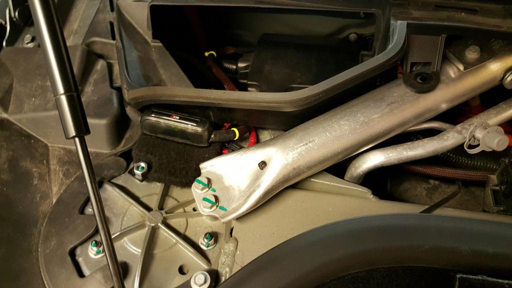

Batteriet är placerat under friskluftsintaget. Sitter rätt dolt. Friskluftsintaget sitter med två skruv, och tar man bort det så kan man se batteriet där under:

Sitter det ända där borta? Fick för mig att det satt framme vid frunken strax bakom anslutningarna till startkabel.Ghia64 skrev:Batteriet är placerat under friskluftsintaget. Sitter rätt dolt. Friskluftsintaget sitter med två skruv, och tar man bort det så kan man se batteriet där under:
Sneglade in där och det såg ut som om där satt nått, men det kanske bara va nån anslutning till nått annat.
