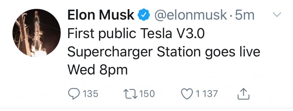

8 på kvällen blir ju typ jättesent på natten här. Dumma Elon...

Vilken kommer bli den första stationen att bli v3? (är det en ny eller befintlig). det borde säkert några spionbilder om någon lyckas klura ut lokationen.
