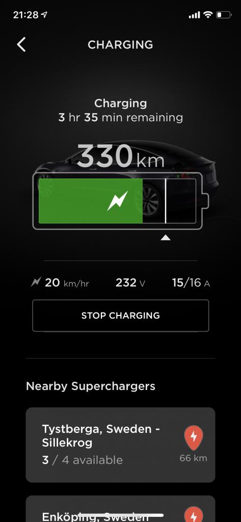

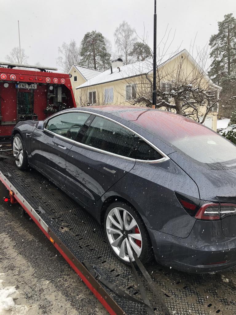

Jag var nog en av de första att hämta, nog också en av de första att ringa bärgare :) Kåpan under bilen lossnade. Får nog tillbaka den idag dock. Ni som installerat Teslas WC. Vad får ni ut? min låg stadigt på 20km/h men jag har o andra sidan bara laddat mellan 280Km och 80%. Ja, jag tycker om model 3.

OJ!!
Körde du fort när det hände? Gick mycket sönder?

Som tur var hände det när jag körde långsamt och va 200 meter från huset.
Den är hos Service center nu så vet inte exakt.

Jag får ut ca 45 km/h med min WC.
Men jag kör med 3-fas. Hur är din installerad?
Ser att den bara laddar med 1-fas, annars borde det vara en 3 bredvid strömstyrkan.

45 km/h är ju väldigt lite med 3-fas (11 kW)... Kör du verkligen 16 ampere?

Jag har för mig att jag läste någonstans att den inbyggda laddaren på Model 3 är begränsad till runt 7 kW, vilket spontant verkar stämma överens med dessa siffror. Jag är mest glad att den åtminstone verkar stödja 3-fas överhuvudtaget. Det är flera stycken som har rapporterat att deras Model 3 inte verkar stödja 3-fas överhuvudtaget av någon ogrundlig anledning.

Der står jo faktisk 15A, så den er nok god nok.
Mon ikke snarere årsagen er at batteri'et er næsten fuldt opladet? (Står den koldt så der også går strøm til opvarmning?)

Det kan vara så att det beror på att det är nästan fullt. Och som du säger står den ute och det har varit minusgrader.
SC ringde, de har beställt delar, kanske kommer fredag, ingen lånebil. Dåligt Tesla. Jag han ha bilen i 3 dagar.

Vad märkligt. Enda jag har läst är att det är samma som S & X, dvs trefas med 16 ampere. Bilden tidigare i tråden visade ju 15 ampere...
Men ni ser ju hur många kW den laddar med samt antal faser och strömstyrka. Även om den av nån anledning max skulle klara tre faser och 15 ampere så blir det ju långt mer än 45 km/h.

Er det ikke sådan at "15A" betyder at 1A går til andet end ladning? (E.g. opvarmning)
