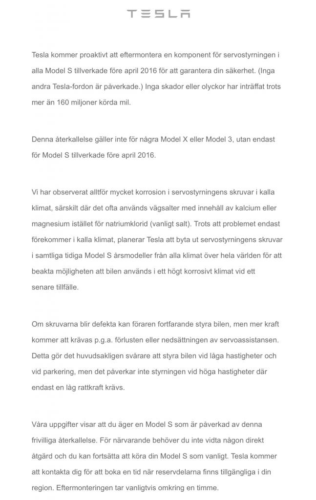

Jag fick ett säkerhetsmeddelande från Tesla för snart ett år sedan (3 april 2018). Väntar fortfarande på att de ska höra av sig om detta + airbagen.sanderik skrev:Jahopp. Då hände detta även mej...
Har för mej att det varit problem med servostyrningen på äldre tesla och att de bytte någon fästskruv som rostat.
Min S är från 2015 och servad enl plan så det bör ju ha gjorts. Någon med erfarenhet?

Jag fick dessa skruvar bytta sist jag var på SC. Samtidigt bytte de bärarmar bak i förebyggande syfte, men det hör ju inte till tråden.

Känner också igen att jag ska ha fått ett sånt mail men har inget minne av att de nämnt att det åtgärdats. ...och hittar det inte i mailkorgen...
Lite snopet att bilen är så gammal att road service warranty inte gäller längre enligt dagens telefonsamtal till tesla service i Holland. Får se vad sc i Göteborg säger i morgon!

Jag tror inte att de hör av sig. De väntar nog till bilen kommer in av någon annan anledning. Möjligen har de en bortre tidsgräns då de till slut tar in bilen för åtgärd.+46 skrev:Jag fick ett säkerhetsmeddelande från Tesla för snart ett år sedan (3 april 2018). Väntar fortfarande på att de ska höra av sig om detta + airbagen.sanderik skrev:Har för mej att det varit problem med servostyrningen på äldre tesla och att de bytte någon fästskruv som rostat.
Min bil var inne på vanlig service i somras, ca 3 månader efter jag fått meddelandet om servoproblemet, men då hade SC inte fått några delar för att åtgärda problemet.

Mitt servofel visade sig vara..... en jordskruv som lossnat.
Eftersom bilen har 10 000 mil och 3 år + på nacken och därmed utan garanti var jag lite orolig att det skulle kosta en rejäl slant. Men tesla plockade en ny pluspoäng genom att ta emot mej efter en dag, erbjuda lånebil och debitera 685 sek för för jobbet. Vilken annan verkstad hade gjort det?
