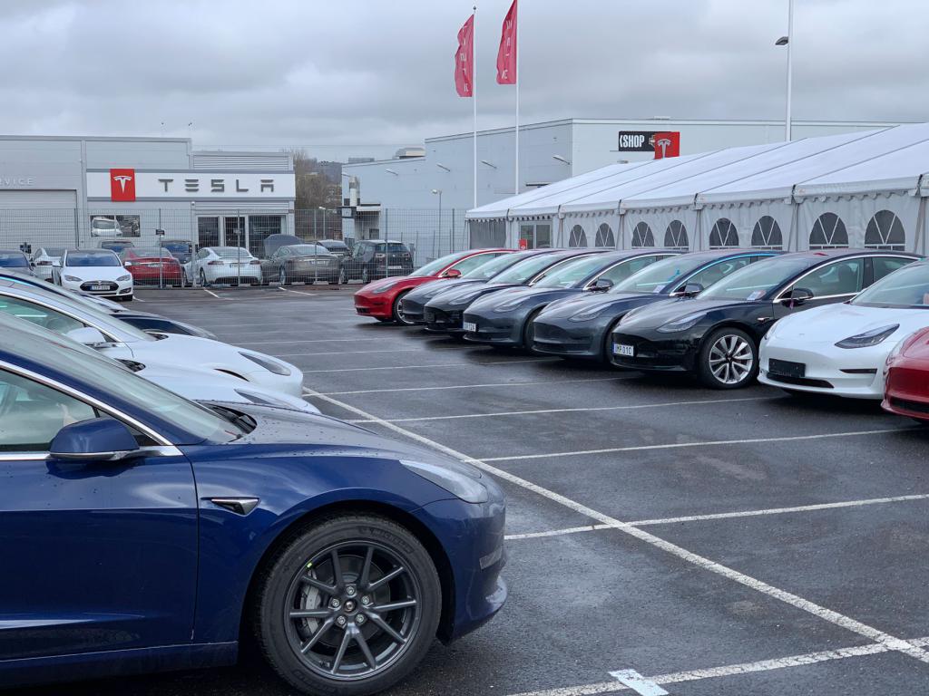

Bild från SC Mölndal.
Kollade snabbt på 15-20 bilar. Såg inga större fel i monteringen av glastaken. Inte heller några skadade lister under bilarna, längs batteriet.
Hämtar min bil där i nästa vecka.

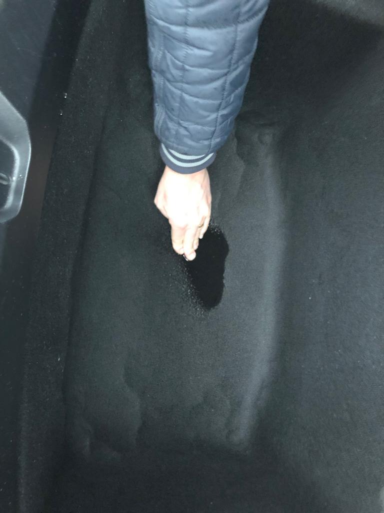

Hämtade bilen idag och kunde inte hitta några repor, felmonterade delar eller liknande. Skulle säga att den var i så bra skick jag kunde förvänta mig.
Dock regnade det väldigt mycket och när jag visade det nedre bagageutrymmet så upptäckte jag att det på något sätt kommer upp vatten genom golvet. Verkar som att vatten stannar i kåpan som sitter under bilen och sedan går vattnet genom bagagegolvet. Det är vått men vid lite tryck så ser man tydligt en pöl av vatten.
Model 3 LR Dual motor (boosted), vit exteriör, svart interiör, AP (”Free” FSD)
Det har inte runnit ner där när nån öppnat bagaget då?
Nej, var första gången jag öppna efter att jag körde ut bilen från tesla och där kom inte ner något vatten då.

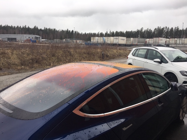

andersjo skrev:
Elof skrev:
*Kanske inget fel, men svårt irriterande: Endast glasdelen ovanför framstolarna har beläggning som blir snyggt rödorange när den är blöt. Ovanför baksätet förblir den svart. WTF? Ser ju inte bra ut, och man undrar ju om solskyddet är sämre ovanför baksätet.
Bara de i den tidigaste produktionen hade heltäckande UV-skydd över bakrutan. Sedan gick det lika långt som toningen, och nu inget alls på den glasdelen.
Jag hämtade min M3P i trosta i Fredags, den har UV skydd även på bakrutan, ner till där toningen slutar, se bild från när jag tvättade den i Lördags.

Som jag förstår det så är det man ser är IR filtret (värmestrålning)
UV skydd har alla laminerade glas.
Men visst ser det ut som att dom har ökat IR filtrets storlek igen?
Det täckte ju hela glasytan initialt och sedan bara takdelen..
På somliga bilar ja, min har det som sagt bara ovanför framstolarna. Sjukt irriterande. Det är ju supercoolt när det är över hela taket. Grattis till er som fått det!
