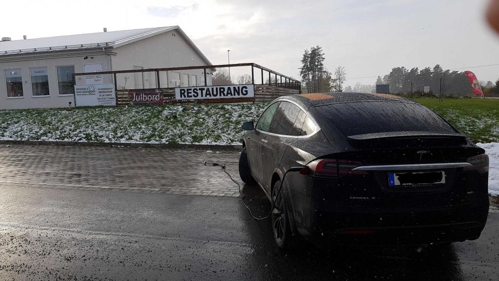

Hade en liknande upplevelse på Fullerö för några månader sen. 100 m innan motorvägsavfarten hade jag 2%, trodde det var tvärlugnt, hoppade från 2% till "shutting down". Rullade sen så långt jag kunde och hamnade här.
