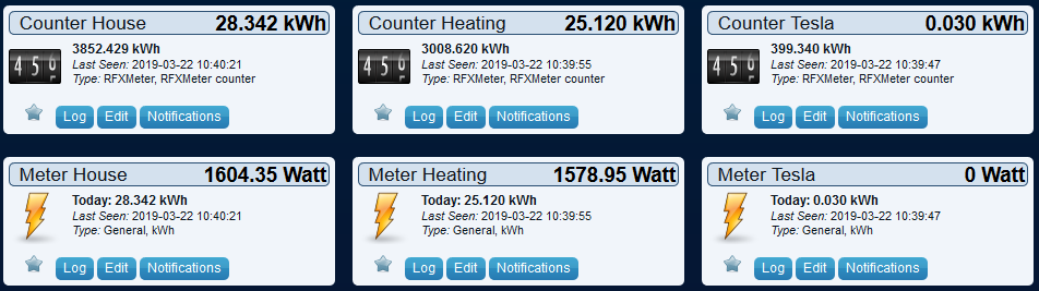

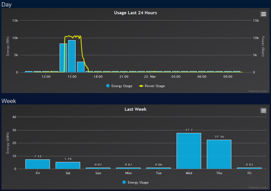

Spännande lösning och kul med lite nya projektidéer! Iom du redan har en Rpi involverad i ditt projekt så varför inte slänga på t ex Domoticz så kan du trycka in dina värden där för att få lite grafik på dina värden? Tar själv puls från E.ONs mätare samt från två slavmätare för att ha lite koll på hur mycket el som används och när:
Meter Overview:
Tesla Usage:

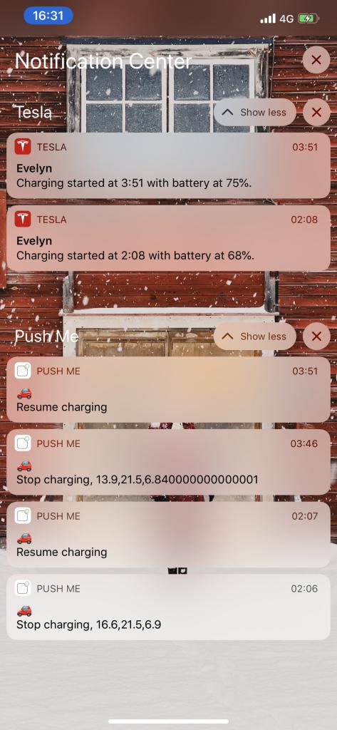

jäkligt coolt projekt! jag har ingen WC men däremot en UMC som sitter utomhus! har också en raspberry pi i elcentralen som mäter förbrukningen och avbryter laddningen av bilen ifall den totala förbrukningen går över min huvudsäkrings kapacitet, propparna går ju inte på en gång :)
tanken är att göra som du också, styra en WC med deltat på huvudsäkringen och nuvarande förbrukning, men det får bli när jag kommit för mig att köpa en WC :)
edit:
la på lite loggning i form av push-notiser också, de tre flyttalen är de tre faserna. såhär kan det se ut en natt:
