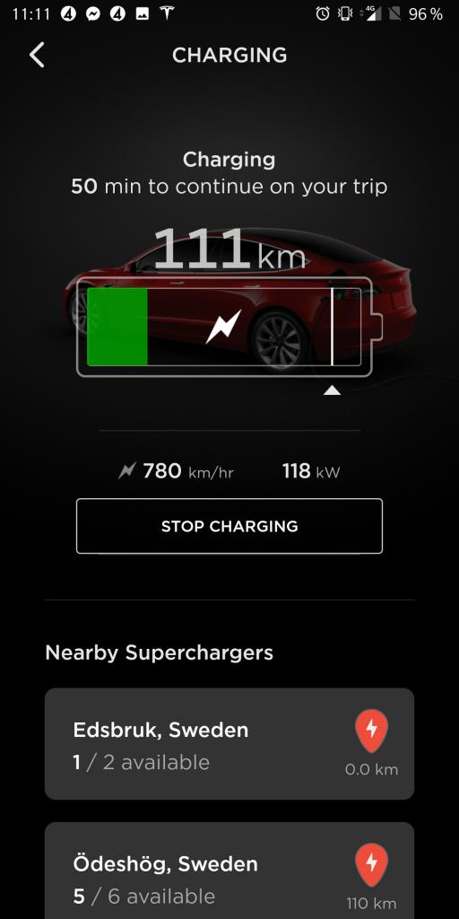

Edsbruk idag (Tindered). Och då delade jag ändå laddare när jag tog skärmbilden! Hann inte ens få in våfflorna innan bilen var klar.
