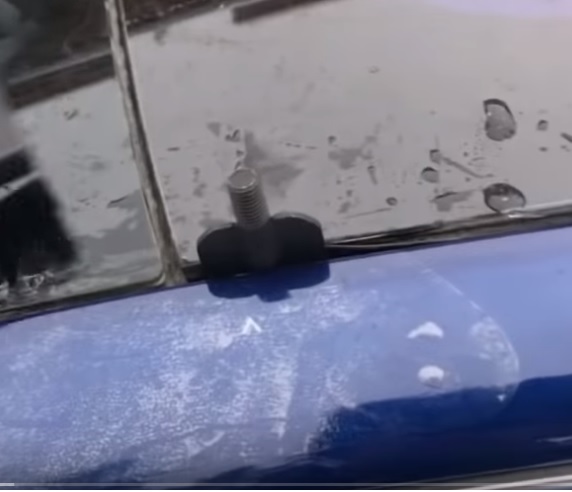

I skarven mellan glastaket och metallen mot dörren så är det en glipa, där neri finns en metall ögla som man sätter en krok i, den spänner ner takräcksfoten mot plåten mellan taket och dörrfönstret. D.v.s. du sätter inte fast takräcket i glaset. Du ska inte ens spänna ner foten mot glaset.
Lång video men kolla vid ca 13:30

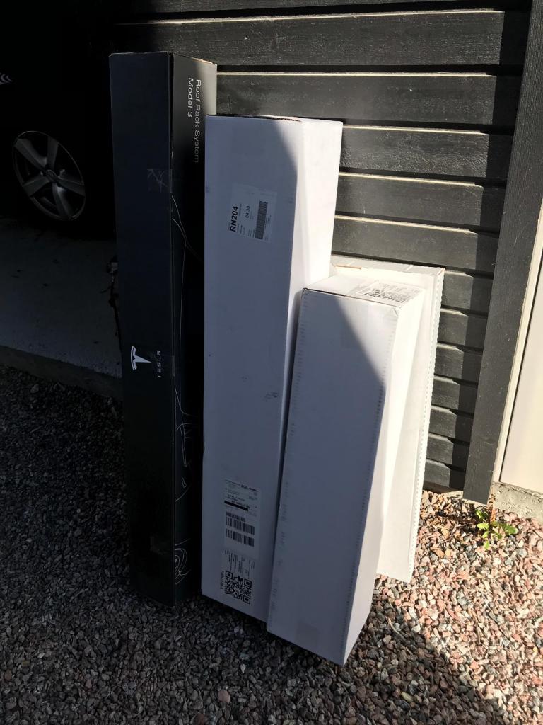

Fick mitt takräcke levererat idag, lite synd att vi hann åka upp till fjällen en dag innan bara... Men bra att ha för framtida bruk!

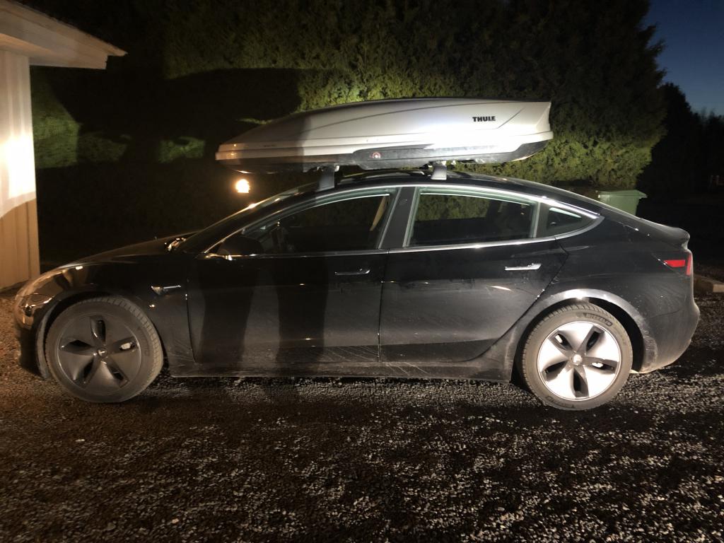

Nu har jag installerat takräcket som anlände idag. Lite pill med gummilisten för att kunna trä in J-fästet. I övrigt en smärtfri installation. Testade även att montera våran nuvarande Thule Motion 900 takbox. Förutom att bilen är skitig, i väntan på lackbehandling, så funkade takboxen bättre än vad jag trott.
[img]IMG_22391.jpg[/img]

Superb!
Hur lång tid tar det att sätta på räcket ungefär? Om man vet hur man ska göra. Dvs utan att stå fundera :)

Har räcket fasta positioner eller kan du justera det något bakåt eller framåt?

Är rätt säker på att det är fasta positioner. Finns små markeringar i glastaket.

Det är fasta positioner för placering av takräcke, i.e. i mitt fall får man justera placeringen av takboxen mha takboxfästena. Markeras med en pil på glaset - synligt i god belysning. Första steget i installationen är att sätta på märk/skyddstejp där gummifoten ska placeras. Det stora pillet för min del var att med medföljande plastverktyg få upp gummilisten som löper längs med glastaket. Om man bortser från detta så tar installationen max 20 minuter.
