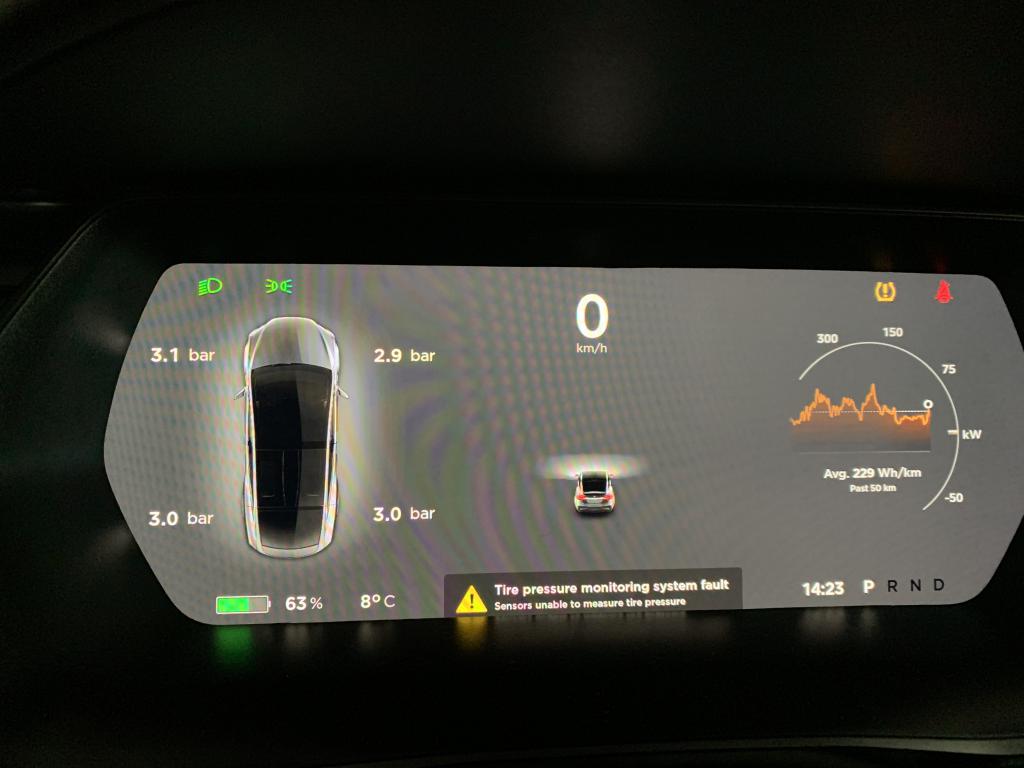

Får detta felmeddelande , men däcktryck visas :/?
