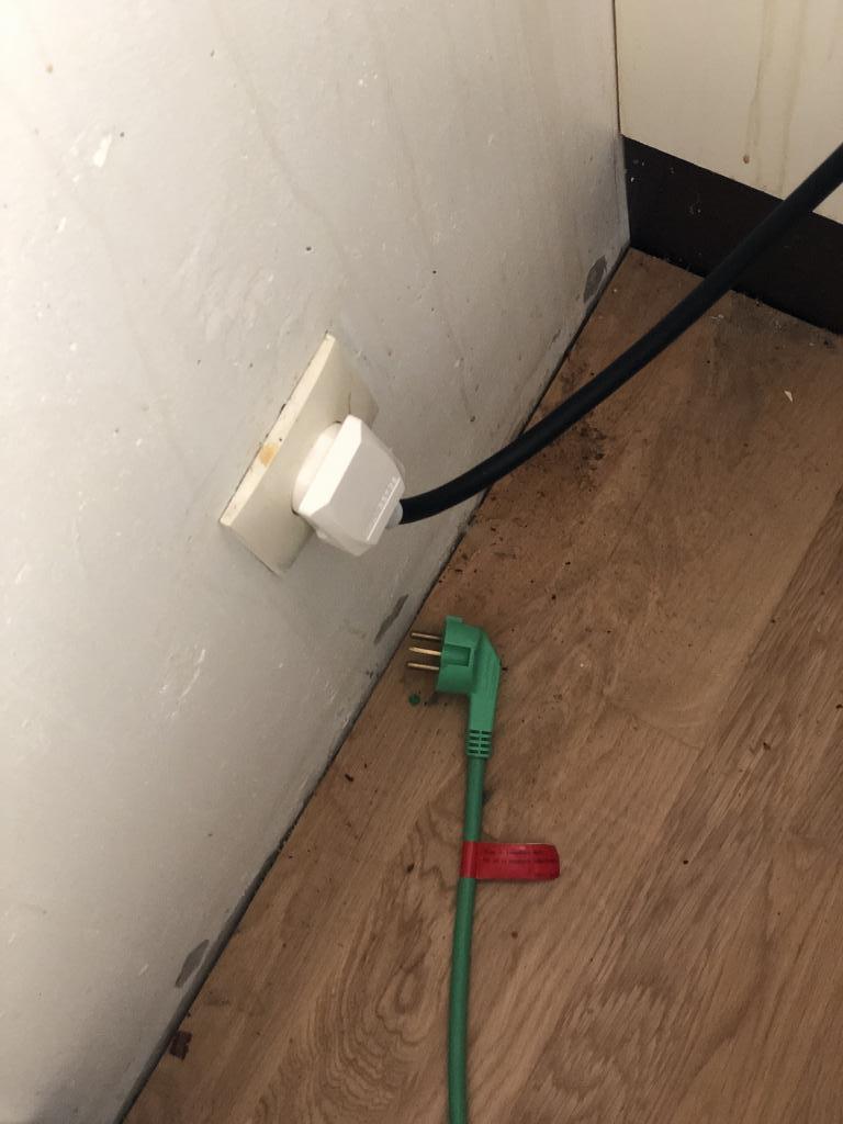

Och så har man ju avdelningen esoteriska kontakter...
Jag har en sån här spiskontakt. Aldrig använt dock... :D
Tänkte att det är ett bra sätt att kunna ordna 3-fas i nödfall.

Ah! Där gav du mig en ide...som boende i radhus utan laddning hemma (än) finns det vissa lägen där man skulle behöva lite ström.
Typiskt innan man ska åka iväg på långfärd och när man kommer hem. Om man skulle ta och fixa en sådan spiskontakt, så kunde jag hänga en kabel genom fönstret medan jag packar i/ur bilen...
Har faktiskt tänkt tanken att be en elektriker sätta en 3-fas utanför dörren för det ändamålet men det här låter billigare och snabbare :-)

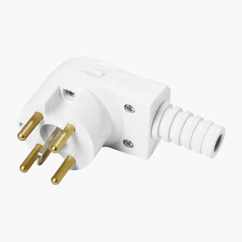

Gissar att det inte finns några färdiga spiskontakt till CEE hona?

Inlägg av X-Model »
Klart att det finns... :D
Det är bara att söka på perilex och cee så får man upp ett antal förslag på leverantörer.
T ex: https://www.eldirekt.se/hem-bygg/bygg/p ... g-overgang

Dra mig baklänges! En styck beställd :)

Tjohoo! Kablen kom och det funkar (även om det var lite skitigt bakom spisen..). Jag har trefasladdning hemma! :)
Tack för tipset!
