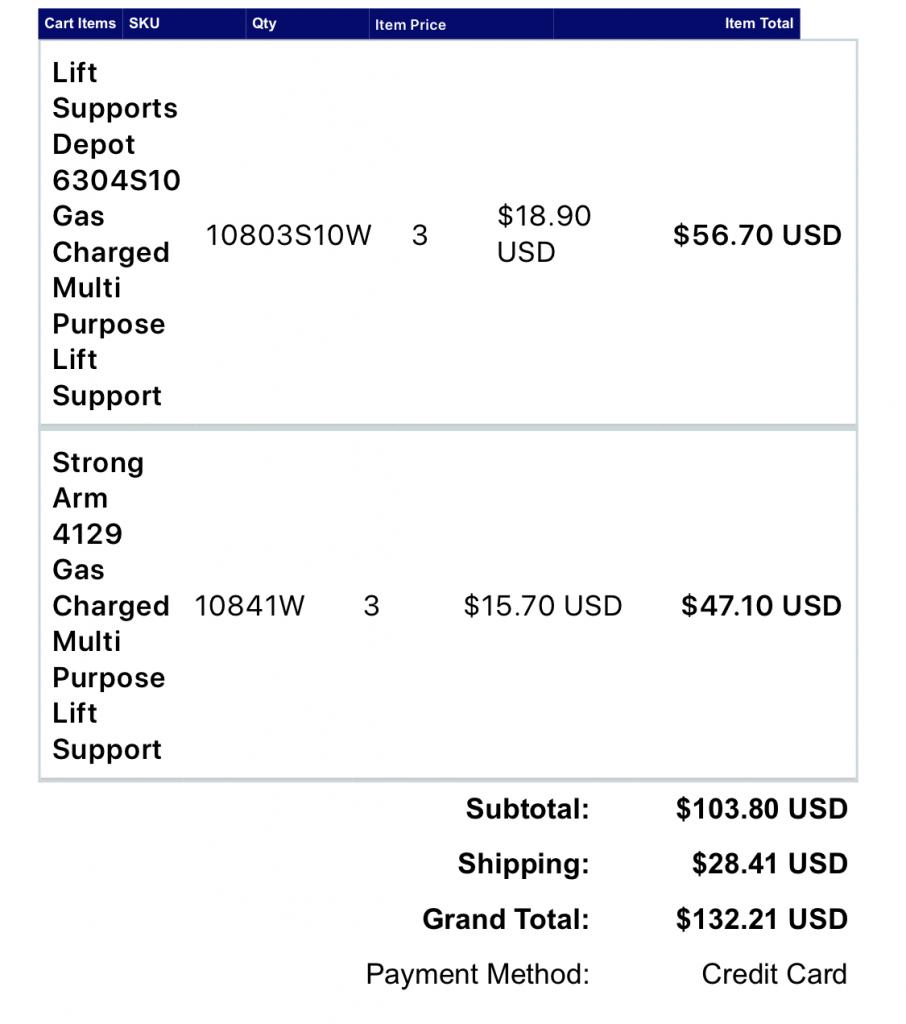

Jag beställde den röda lilla fjädern från Kina. Via länk från hans Youtube (http://www.uxcell.com/search.php?catego ... ctSearch=1).
Sen tog jag gasfödrarna till både fram och bak här ifrån http://www.liftsupportsdepot.com/
Tog dem därifrån eftersom dem hade båda. Och då blev det bara en frakt.
Här är artikelnummer etc
beställde tre för att ha någon reserv. Frakten är ju dyrare än själva gasfjädern

Om allt fungerar kan man lätt göra det själv för dryga 400 kr. Väntar just nu bara på de röda fjädrarna innan jag kan göra sista steget i labben, men det ser lovande ut."
Tydligen 650N i gasfjädrarna till Mercedes istället för 690N i kitet. Kan kanske fungera?
Länk till fjädrarna?
Spiralfjädern bör vara denna?
Jo, tänkte mer på dämparna/gasfjädrarna.
De röda är redan på väg hem.
