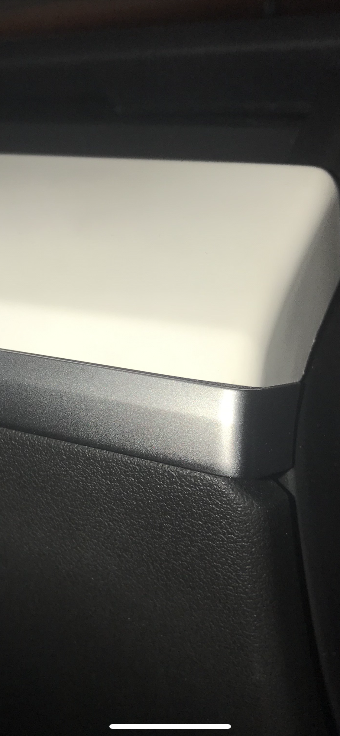

Listen ska inte se ut såhär? Likadant på båda sidorna.
Samt panelen har gapp på båda sidor, normalt?

Nej, det är väl ganska uppenbartanna__ skrev:Listen ska inte se ut såhär? Likadant på båda sidorna.
Det var väl några som redan rapporterat om detta fel. Tesla får göra om - göra rätt. Tesla har lite att jobba på när det gäller deras QA. Men det är många bilar. Till sist blir man blind.

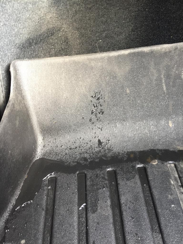

Körde bilen genom en borstlös tvätt idag och upptäckte att det kommer in vatten på passagerarsidan. Inte trevligt att bli blöt om fötterna!
Allt gick som smort och bemötandet var det inget fel på.
Bilen var fulladdat, så det var bara att dra iväg och njuta i fulla muggar. Man mådde som en prins.
