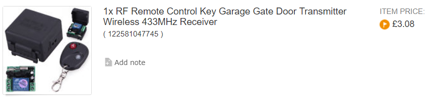

Om man är beredd att mecka lite så finns det billiga mottagare på eBay etc som funkar med Tesla, dessa kan man koppla ihop med garageportar som har ingång för extern manövrering. Jag har ingen garageport själv, men jag köpte en sån på kul, och den funkar utmärkt, jag lät den tända en liten lampa för att se att det funkade :) .

areskoug skrev:
Har du namn/länk till någon av dessa?
Se bild nedan för den jag har, just denna artikel finns inte kvar på eBay, men sök på "garage door receiver" på eBay, Amazon, AliExpress el dyl så får du massor av träffar.
Mojängen drar alltså relät när du trycker på knappen, fjärren använder du för att programmera bilen, sen dras relät när bilen närmar sig. Reläutgången kan du sen koppla in på din portöppnare om den har ingång för extern manövrering.
Värt att testa för ett par tior iaf, funkar det så funkar det, annars ingen skada skedd.
Min funkade utmärkt, lampan tändes när jag närmade mig, bilen försöker fortfarande tända lampan fast mojängen ligger i någon byrålåda sedan länge :)
