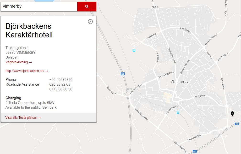

Finns en destinationsladdare i Vimmerby. Kanske kan vara nåt?
