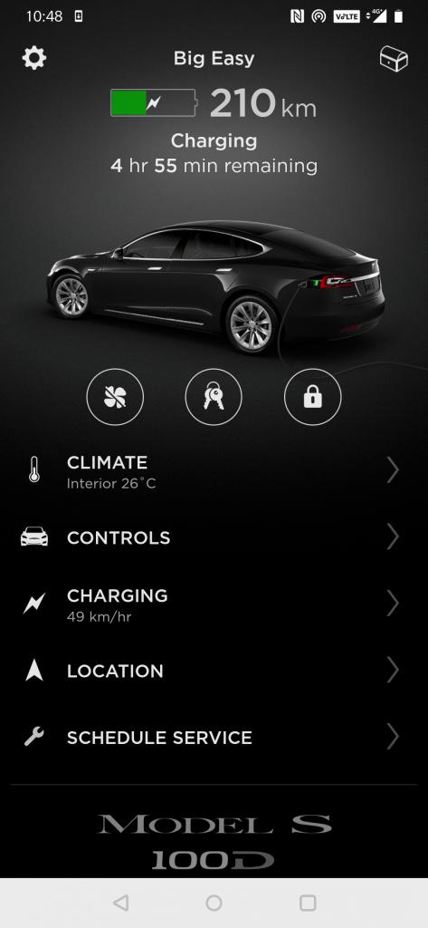

jag kör 2x20m 3-fas innan min UMC, funkar hur bra som helst. min elektriker frågade om det funkade pga spänningsfall, en annan elektriker sa att det inte är något märkvärdigt spänningsfall under 50m.
Re: Förlängningskabel 3-fas?
Uttaget blockerat av en V60. Men nu har jag en motåtgärd!
