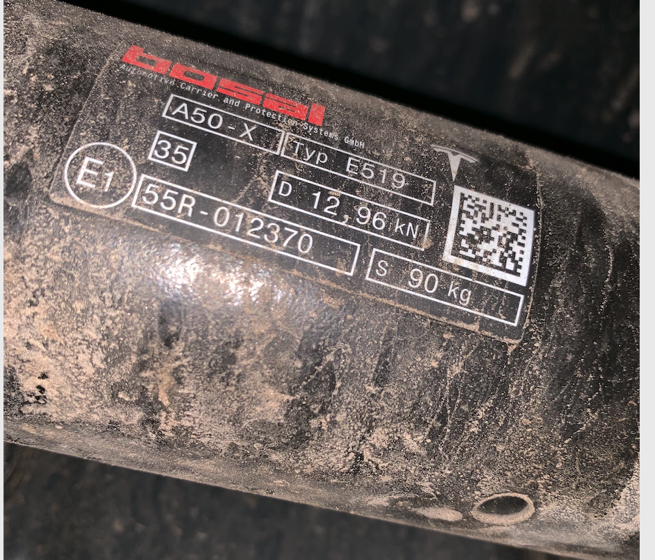

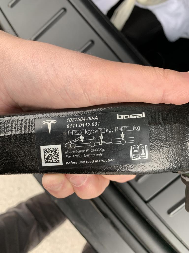

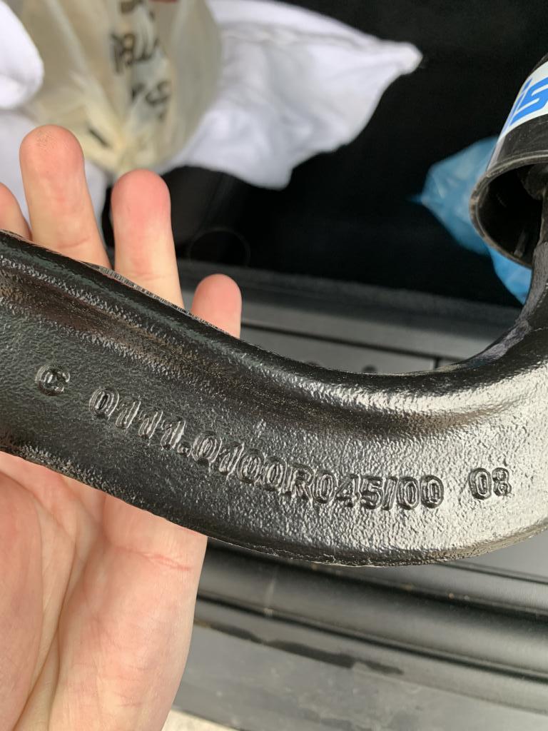

Bifogar lite bilder på min krok så ni får se hur den ser ut och jag är tacksam för att få någon klarhet i detta.

Hur är din bil registrerad? Med drag eller utan? Denna fråga har ju kommit upp tidigare då det finns ganska många X som tydligen inte är registrerade med drag. Dock har jag inte hört om någon som verkligen har ett originalmonterat drag utan att vara registrerad för det...

Om jag ser rätt verkar det faktiskt vara utan.. Så antingen har det missats eller blivit fel någon annanstans?lator skrev:Hur är din bil registrerad? Med drag eller utan? Denna fråga har ju kommit upp tidigare då det finns ganska många X som tydligen inte är registrerade med drag. Dock har jag inte hört om någon som verkligen har ett originalmonterat drag utan att vara registrerad för det...
Ni som har krok på och vet att den är reggad rätt och med ”trailer mode” hur ser eran krok ut??

Ser ut som min krok. Har trailer mode i menyn och bilen är registrerad med krok. Har däremot aldrig testat att dra något med bilen.

Köpte du bilen ny eller begagnad? Vad står det i specifikationen från beställningen?
Kroken ser ut som min krok förutom att den tycks sakna Tesla-väskan som man får med och normalt förvarar kroken i. Kan tyckas som en skitsak, men den är så praktisk så om man hade fått den skulle man inte ha slutat använda den. Om du köpt bilen begagnad skulle jag mao se avsaknaden av väska som ytterligare ett tecken på att förre ägaren skaffat kroken på annat sätt än tillsammans med bilen. Och då blir det nog svårt att få Tesla att ändra något.

Behöver inte betyda något men googlar du numret på påsen/kroken så hittar man lösa oem paket, då iofs med väska.

Om jag förstår den annonsen rätt så verkar det bara vara kroken? "balken" verkar inte vara med.Bejje skrev:Behöver inte betyda något men googlar du numret på påsen/kroken så hittar man lösa oem paket, då iofs med väska.

Tog ett kort på min "balk".. Om någon kunde göra detsamma (På en Model X som är reggad med krok) så att jag kan få bekräftat att det är samma och att jag inte har någon klenare variant så är jag ytterst tacksam.
