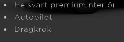

Nu har mitt beställningsavtal blivit uppdaterat med dragkrok och kontot uppdaterats.
